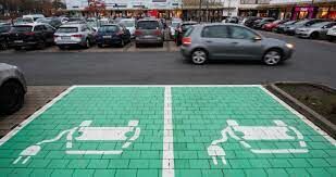

  18. יש פתרון ממש טוב ונהוג באירופה (ולא רק), סימון האספלט בירוק בחניות המיועדות לרכב חשמלי, לא צריך להמציא את הגלגל. במקביל המדרכה יכולה להיות צבועה בכחול לבן (אבל לדעתי לא צריכה להיות צבועה כלל כי המדינה צריכה לאפשר חניה חינם לרכבים חשמליים בשנים הקרובות כדי לעודד את החדירה שלהם לשוק. באדום לבן זה סתם מפגר.
