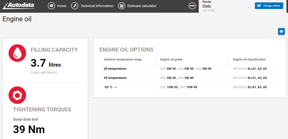

מה דגם המנוע ואיזה שנה הרכב ? תקבל בדיוק את הוראות היצרן מאוטודאטה, בלי אגדות אורבניות ואמונות תפלות. בהנחה שמדובר על סיוויק 06-12, אתה מבין שאין קשר ל-C3 -
