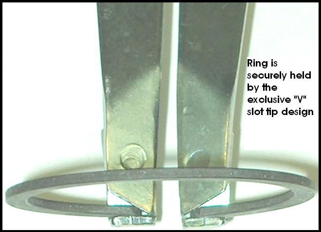

יש כלי מיוחד לסנאפרינג בלי חורים: או כזה: אבל אפשר לעבוד גם עם פלאייר סנאפרינג רגיל, רק בזהירות שהיא לא תעוף. פה מדובר על הסנאפרינג שמאבטח את ה TRIPOD JOINT. השני - מאבטח את הפעמון, אבל אתה לא צריך לגעת בו בהחלפת הגומיה, אלא אם אתה מחליף את הפעמון.
לכל גומיה באנד גדול ובאנד קטן, וכנראה שיש משקולת איזון על הציריה הזאת - אז עוד 2 באנדים, ולבסוף 2 סנאפ-רינג - אחד לפעמון והשני ל-TRIPOD JOINT מצחיק איך אף פעם לא מתרגלים לקלות הבלתי נסבלת של השגת חלפים מקוריים ובזול, כשאתה בעל קוריאנית
