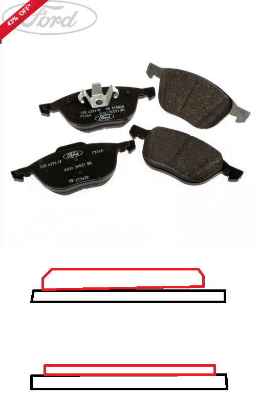

  6. מצורפת תמונה של רפידות מקוריות של פורד. שימו לב לפאזה. מתחתיהן שירטטתי איך הרפידה נראית כשהיא חדשה - מהצד. נניח 10 מ"מ נטו חומר חיכוך. לאחר מכן בסוף השרטוט - אותה רפידה לאחר שנאכלה ב-5 מ"מ נניח. הפאזה נעלמה, הרפידה ישרה עכשיו. עדיין לא הגיעה למינימום בהכרח.
  7. פאזה מהיצרן.
  8. זה לא צל. זה פאזה כמו שאדם אמר. תקין, בקיצור.

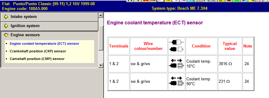

  14. בבדיקת מחשב אתה יכול לראות אם הטמפ' הגיונית ותואמת לטמפ' המנוע. נניח אם הרכב עמד כל הלילה - והסורק מראה 20 מעלות כשהטמפ' בחוץ באמת 20. במקביל - אתה יכול לנתק את הקונקטור מהחיישן ולבדוק התנגדות עליו בטמפ' שונות. באוטודאטה למשל יש טבלת התנגדויות בהתאם לטמפ'. בחלק מהיצרנים הטבלה קצרה - רק 20 מעלות ו-90 או 100. חלק נותנים טבלה מפורטת בקפיצות של 20 מעלות, החל ממינוס 30 למשל. באיזה רכב מדובר ואיזה מנוע? אצרף לך את טבלת ההתנגדויות מאוטודאטה.
