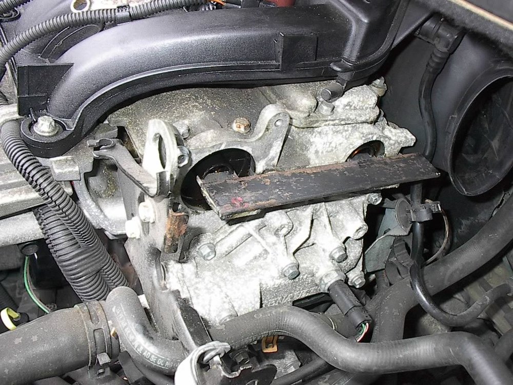

  7. כשעושים טיימינג במנוע הזה, צריך להשתמש בנועלים ייעודים לפני שמפרקים את הרצועה. אחד הנועלים נכנס ל-2 חורים ייעודים כדי לנעול את הקאמשפטים.
