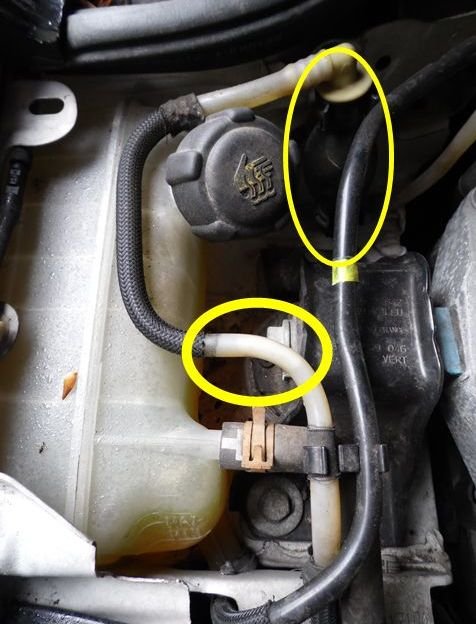

  6. זה נשם שמן מנוע. תסדר אותו בהקדם, אבל לא הוא הגורם לנזילה הגדולה. צריך להרים את הרכב ולבדוק מאיפה זה נובע.
  7. ברנו יש משאבת עזר ידנית בתא המנוע. תפמפם אותה עד שהיא תתקשה ותוודא שאין בועות בצינור השקוף.

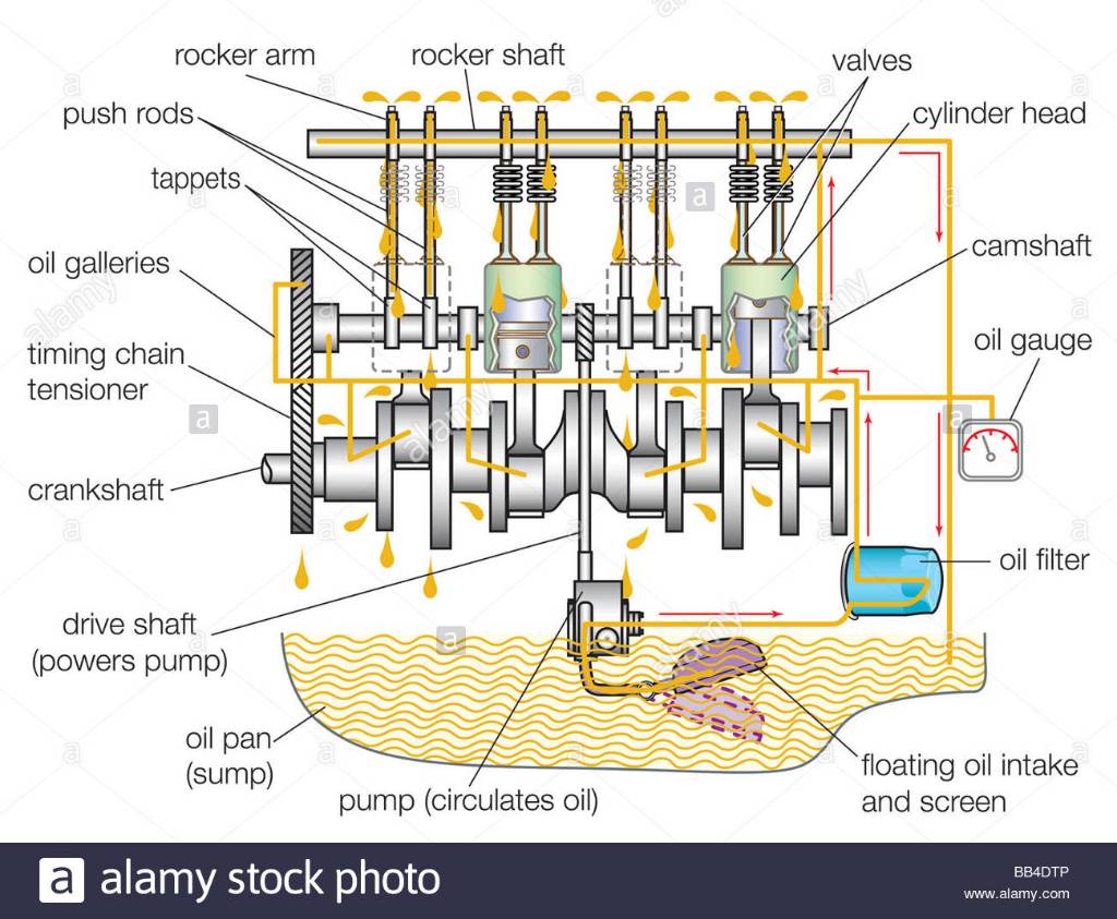

  22. כמובן, כל השמן במערכת עובר קודם דרך הפילטר ורק אז ממשיך הלאה.
