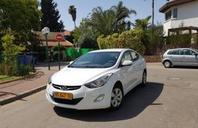

  23. חמי מוכר את האלנטרה שלו, שנת 2012 105 אלף ק"מ יד 2 טסט 7/18 טיפל בה במורשה במשך 3 שנים שהיא אצלו. הכל תקין, שמורה היטב. הרכב נמצא ברעננה. דורש 52K. אליי בפרטי בבקשה.
