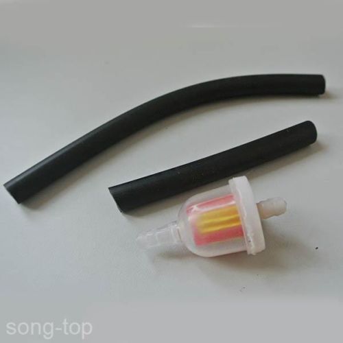

  19. משתדל לשים מים "מיוחדים" אבל לא תמיד יוצא. אני התקנתי פילטר קטן לפני המתזים מקווה שיעזור.. אגב הרעיון הוא מחבר שמשתמש 12 שנה במים מהברז, התקין אז בזמנו פילטר קטן ועד עכשיו הכל עובד. מה דעתכם?
