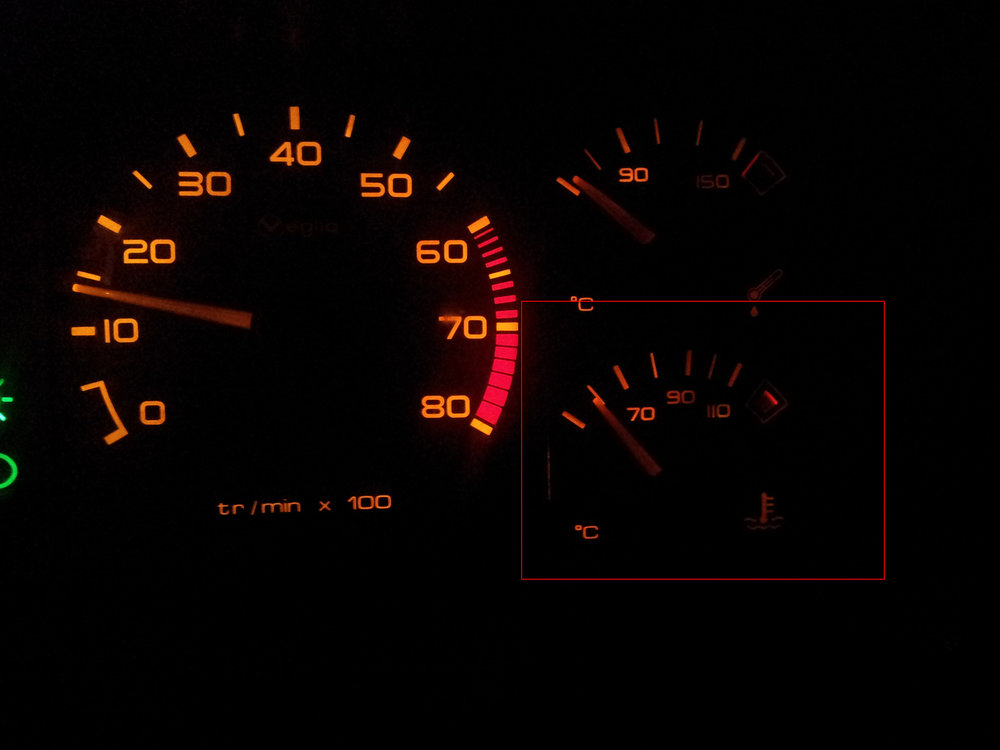

  3. שלום לכולם, מחפש משולשים לפיג'ו- 205 GTI 1.6 שנת 92, מתקשה מאוד למצוא משולשים לרכב תודה לעוזרים
  4. שלום לכולם, מצטער על חוסר התגובה עד עכשיו (מילואים, חו"ל, עבודה) קודם כל תודה לכולם על התגובות ההצעות ועל העזרה, דבר שני בדקתי את נושא הטרמוסטט וכפי שרשמתם פה לא היה לי טרמוסטט, יותר נכון הייתה רק הפחית למעלה (ראה תמונה) "המוסכניק המוכשר והאמין" פשוט שם את חתיכת הפח הזו כטרמוסטט, במקום לשים את מה שהיה לי או להחליף לחדש (ראה תמונה) קניתי חדש והחלפתי האוטו באמת מגיע עכשיו לטפרטורת עבודה והשעון גם עובד יפה, וכמובן שיש שינוי בנסיעה ובעבודה של המנוע. בקשר לעישון זה עדיין בבדיקה וטיפול אני יעדכן אותכם בהמשך. ושוב תודה לכם הל העזרה וסליחה על התגובה המאוחרת.
