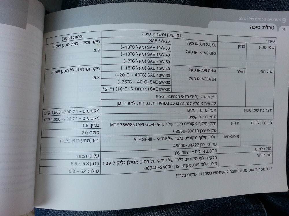

מאור, 170 ש''ח זה יקר יחסית לתחזוקה של רכב? רוב באנשים שיש להם רכב מתדלקים יותר מ200 שח בשבוע ויש גם ביטוח, אני לא חושב שצריך שלחסוך כמה שקלים לשמן, לשים שמן טוב ולנסוע אם ראש שקט... מי שקונה בזול משלם ביוקר.
arick, אתה מוזמן לקרא קצת באתר שלהם וזה עובד כל FR https://www.ituran.com/ituranfront/article.aspx?mcatid=59&catid=98&id=574 משבש RF יעשה את העבודה... עדיף במקום לשלם את ה 100 שח האלו, ללכת ולאכל סטייק מה הקשר OBD למחשב? אני לא יפרט יותר מידי... אם ירצו לגנוב, יגנבו... אפילו יבוא אם הגרר.. ביטוח מקיף דבר היחיד שיעזור לך.
מאור, ביונדאים האלו יש שסתומים הידראוליים קצת רגישים, ומה למה לא להתקדם לסנטטי? זה כולה 170 שח להחלפת שמן... זה לא יקר בכלל.. איתמר, אני הבנתי שההבדלים בין 5W30 5W40 לא משמעתיים והם כימעט זהים אך בכל זאות מאיזה סיבה ממליצים 5W30 למרות שבמדינה שלנו חם מאוד, מה הסיבה לכך?
