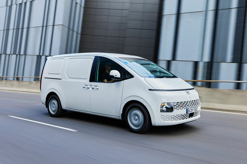

  23. יונדאי מציעה את הדגם בכל תצורה אפשרית כולל גרסאות סגורות, מה יגיע לארץ זו כבר שאלה אחרת כמובן.
