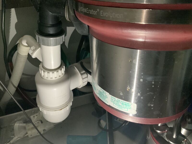

  25. ראה תמונה של סטאפ דומה. יציאה מהטוחן לכיוון הסיפון מימין, חיבור ניקוז מדיח משמאל. החלק העליון מהווה סוג של מעבר אויר מבוקר (טוב, ביטוי קצת גדול…). לגבי הזנת מים, הכל כבר נכתב למעלה
