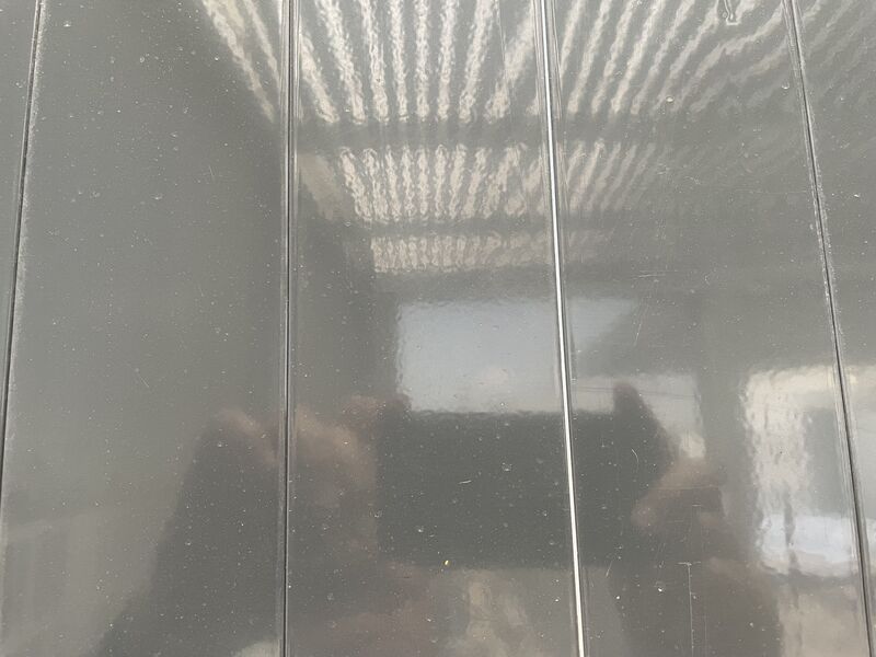

  8. תודה על התגובה. מדובר על קיר אנכי הפונה לדרום. ובכן, פרופילי האלומיניום הצמודים זה לזה, מדמים סוג של קיר לייסטים שתפקידו להוות מבנה הניתן לפירוק בקלות יחסית מבלי להשאיר סימנים למעט חורי קידוח פה ושם. הנ״ל נצבע בגוון זהה RAL לזה של המעקות, כך שאינו חריג בבניין במבט ראשון ואף מעבר לכך. אני די מכיר את הטכנולוגיות השונות ואיטום באמצעות סיליקון או אוטם חד-רכיבי, מוכר. גם הדבקת סרט איטום שחור מבחוץ, מוכר ולא אמור לפגוע בנראות משום שאינו חשוף למי שלא נמצא על הגג. כך גם לגבי תרסיס איטום שקוף. השאלה באיזה אמצעי עדיף להשתמש עפ״י שני פרמטרים עיקריים: עמידות בקרינת שמש ישירה מספר שעות ביום (UV, חום) קלות היישום. להערכתי תרסיס יהא הקל ביותר, סיליקון ודומיו בקושי בינוני, בעוד סרט הדבקה (אלומיניום, בוטיל) יצריך את המאמץ הגדול ביותר. עם זאת, אעדיף עמידות על פני קלות יישום. עלויות החומרים נמוכות יחסית (נניח עד 500₪) כך שלא מהוות שיקול. לתגובות נוספות אודה. יום נפלא 🌺
  9. שלומות, מרפסת סגורה מכיוון דרום באמצעות פרופילי אלומיניום צבועים בתנור. מרווחים של עד 1 מ״מ בין הפרופילים המאפשרים למעט מים לחדור בעת גשם חזק. מרווח אופייני במרכז התמונה. להערכתי, בקיץ טמפרטורת האלומיניום (מבחוץ) עשוייה להגיע לסביבות 60 מעלות צלסיוס. איך עדיף לאטום מבחוץ (יש גישה נוחה מהגג, קומה אחרונה), כאשר ישנם כ-100 מרווחים בגובה של עד מטר וחצי: סיליקון/ סופר7 במריחה על המרווח הדבקת פסי איטום אלומיניום (לדוגמא לקרוואנים) כדוגמת זה https://www.amazon.com/dp/B07DF69P72/?coliid=I28W570T61WAAN&colid=21AZK1AHX8N5E&ref_=list_c_wl_lv_ov_lig_dp_it&th=1 הדבקת פסי איטום בוטיל (לדוגמא לקרוואנים) כדוגמת זה https://www.amazon.com/dp/B09WZWP2MQ/?coliid=I35RLJPBDC0D01&colid=21AZK1AHX8N5E&ref_=list_c_wl_lv_ov_lig_dp_it&th=1 התזת ספרי איטום שקוף כגון זה https://www.alislamy.co.il/גומי-גג-ספריי-שקוף-יעקובי https://www.alislamy.co.il/גומי-גג-ספריי-שקוף-יעקובירעיונות אחרים? תודה 👍👍
