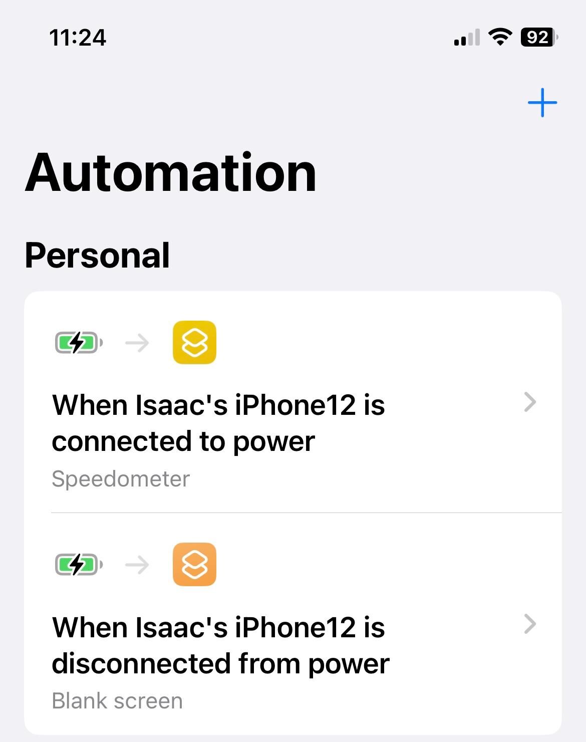

  14. תגובה אחרונה ע״מ לסגור את המעגל 😜 הפתרון באייפון מאד פשוט: יוצרים שני תרחישים תחת Shortcuts, האחד להפעלת אפליקציה מסויימת (מהירות במקרה זה) והשנייה לעימעום המסך למינימום. לאחר מכן יוצרים שתי אוטומציות: האחת תפעיל את האפליקציה הנדרשת עם חיבור טעינה והשנייה את תרחיש עימעום המסך. בתאוריה ניתן להשאיר אייפון מחובר ברכב (הבה נתעלם לרגע מהסכנה בבישול הסוללה ו/או פריצה לרכב למטרת גניבת הסלולרי), כך שבהתנעה הטעינה תאותחל ובעקבותיה האפליקציה ובכיבוי נקבל מסך מוחשך. עם זאת, ירדתי מהנושא - בעלת העניין כבר לא מעוניינת - תסתפק במה שמהנדסי טסלה תכננו.

  18. הי, מעוניין להוסיף תצוגה עילית (HUD) או קידמית לטסלה מודל 3/Y. מדובר בחיבור usb פשוט תוך הסתמכות על gps. לא מעוניין בחיבור ל- OBDII, למרות היתרונות הרבים כתוצאה מ׳שאיבת׳ נתונים ממחשב הרכב. באמזון ניתן למצא מספר פתרונות אך למרביתם ציון יחסית נמוך עקב שינוי איטי בעידכון המהירות. לפיכך חשבתי שחיבור אייפון ישן (נניח X) מעל ההגה באמצעות מתקן מתאים ושמוש באפליקצייה ייעודית להצגת מהירות על מלא/כמעט המסך, תהווה חלופה מעניינת, מתוך הנחה שרכיב ה- gps של האייפון מדוייק יותר מזה של המכשירים הסיניים הייעודיים. באמצעות אוטומציה ניתן לגרום לאייפון להתעורר ולהפעיל אפליקצייה מסויימת עם הפעלת טעינה, במידה והסוללה התרוקנה והוא חייב להתאתחל. בנוסף כמובן המסך יהיה תמיד דולק והמכשיר ללא סיסמא וללא סים. מה שלא מצאתי - איך לאלץ את המסך לכבות בעת הפסקת טעינה, כמו למשל ׳כיבוי׳ הרכב - שהרי לא ארצה שהתצוגה תשאר דולקת כשאיני ברכב - רוב הסקרנים אינם מפריעים לי, סקרנים עם חגורה ואבזם מתכת, קצת יותר. אשמח לרעיונות ואיני נעול על פתרון כזה או אחר. @Liviur אני בונה עליך 🙏
