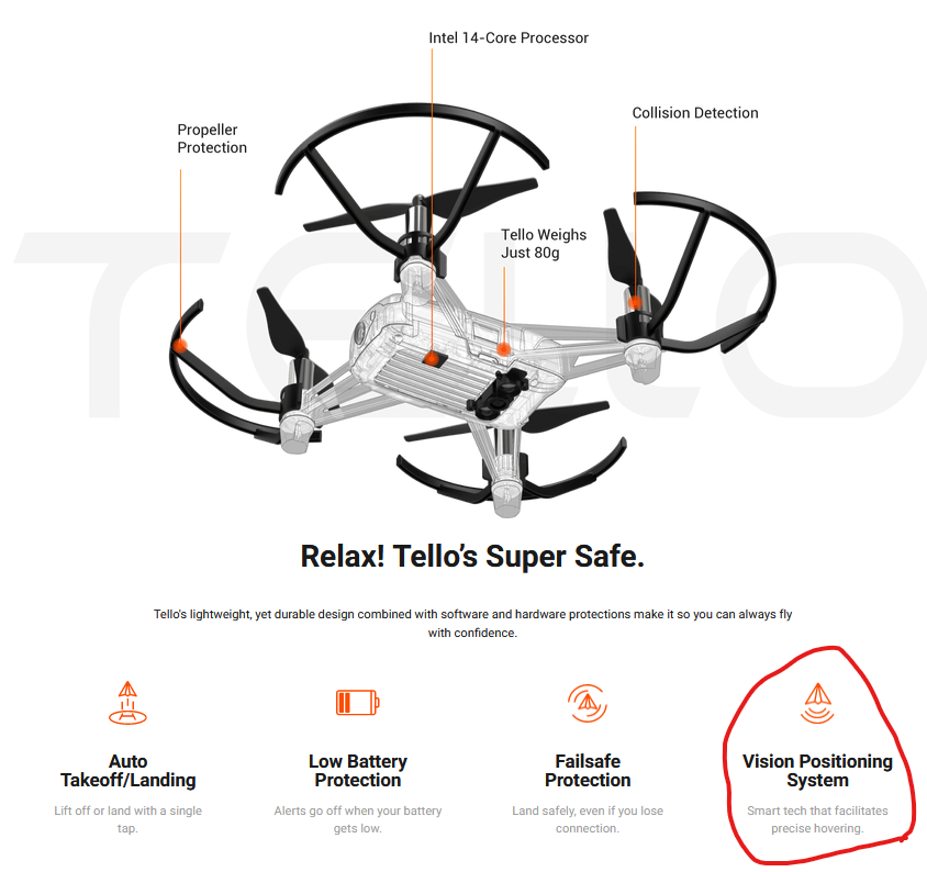

מהאתר שלהם: הרבה מקורות לא רשמיים כותבים על כך שיש על הרחפן optical flow sensor, שהוא בעצם מצלמה ברזולוציה נמוכה שמשתמש באלגוריתם עיבוד תמונה כדי לזהות תנועה.
האמת שלרחפן הספציפי הזה (DJI/RYZE TELLO) יש מצלמה שמסתכלת למטה (מצלמה יעודית לזה, נפרדת מהמצלמה הראשית) ויכולה לזהות את התנועה, אבל כנראה שבשילוב עם הג'יירו, שלא מזהה תאוצה, התיקון שהוא נותן לא מספיק אם המהירות גבוהה מדי. מעניין שאנשים פרטיים רוכשים כאלה, בבית הספר שבו אני מלמד רכשנו כאלה כי אפשר לתכנת אותם לטיסה אוטונומית 😁
