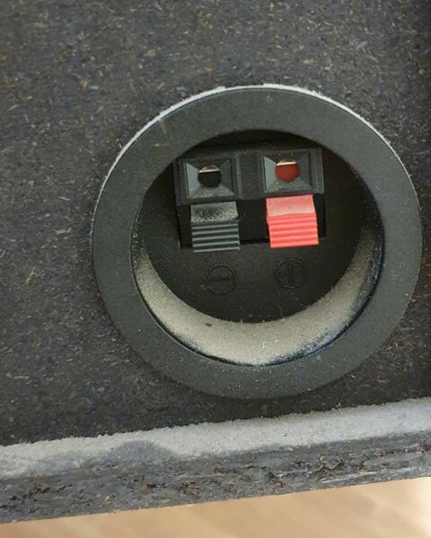

גם על הסאב וגם על הרמקולים יש רק חיבורי + ו - (החיבורים על הרמקולים זהים לאלה שעל הסאב). מצ"ב כמה תמונות של הסאב בתקווה שזה עוזר:
