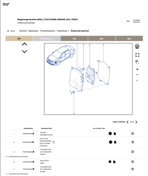

ברנו יש הרבה רכיבים תחת השם ECU, מסתבר. אני מניח שהכוונה שלך היא למחשב ניהול מנוע - אם הבנתי נכון את המסמכים של רנו, זה זה (237101454R):
