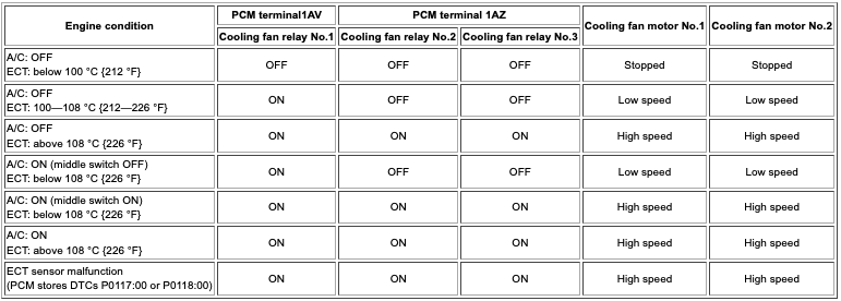

לי אישית זה נשמע גבוה מדי - מנסיוני עם מאזדות, מערכת הקירור יודעת להתמודד עם עמידה בפקק יותר טוב - כלומר, ברגע שהמאוורר נכנס לפעולה (זה קורה ב-100 מעלות), החום יורד כמעט מיד, ובטח לא ממשיך לטפס עד 105-106 מעלות. עם זאת, בספרות הטכנית הטבלה היא כדלהלן: אז לכאורה, מבחינת מאזדה, המערכת עובדת כמתוכנן (אבל שוב, לטעמי - אני הייתי מצפה להגיע לטמפרטורות כמו 106 מעלות בעומס גבוה יותר מאשר בעמידה בפקק). אם אתה רוצה, ההוראות של מאזדה לבדיקה של הפעילות הנכונה של המאווררים נמצאות כאן (חפש Cooling Fan Control System Inspection). האם המאווררים ששמת מקוריים? האם נבדקו הממסרים של המאווררים לפני ההחלפה? יכול להיות שהבעיה שם. -
