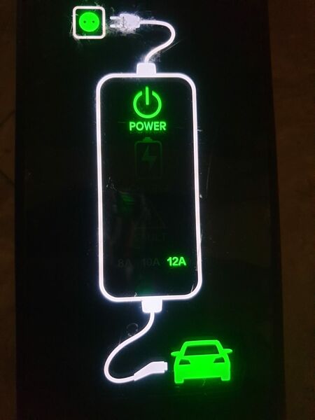

אין שום בעיה שם,בחיבור בין סיקון זכר לנקבה,פשוט קר,החימום דווקא בצד השני,ביציא מהבלוק לכיוון האוטו,בין 70-80 מעלות !!! צילמתי בחושך בכוונה,עדיין עם מגן מסך,אבל אתה רואה את היכולות של הכבל,כך נראה המסך אחרי שסיים טעינה. סיקון בשנה הראשונה הייתי מחפש,וזכור לי היה מקצר בין 30-40 דקות גג,בשנה האחרונה מתחבר רק עם "כבל סבתא" -

כמו שכתבתי,טווח עבודה של הסוללה בין 15%-100%.לכן מ-15% (הכי פרוק,עובר ישירות ל-HEV),זה 3 וחצי שעות,משקע רגיל עם כבל סבתא עם 12A. עם כבל איכותי לא קורה,כמו שהבטחתי בהזדמנות אעלה צילומים תרמיים (זה בין 34-40 מעלות) ברור שאני בודק לאן אני מחבר מחוץ לבית,אבל בשנתיים האחרונות בהרבה עשרות מקומות יצא לי לעשות טעינה. איפה שהיה בעיות,ישר הקפיץ פחת,או פשוט היה מהבהב בירוק,לא טוען ! -

מזל טוב! חיסכון של 40 דקות,הרי אתה לא מצליח לנצל 16A שמסוגל לתת,המגבלה במטען באוטו OBC,שמסוגל להטעין ב-2.7 קוט"ש בלבד ! אני אישית קרוב לשנתיים בעלים של PHEV 2019,כבר טחנתי 78K ק"מ,מזה קרוב לחצי על חשמל בלבד,לא הרגשתי צורך להתקין בבית פרטי שלי,מטעין משקע רגיל 12A,זה לוקח בסביבות 3 וחצי שעות,להטעין מ-15% עד 100% (מחשב ניהול סוללות לא מאפשר לרדת מ-15% קיבולת),רק במוסכים אני מחבר לשקע סיקון,לכן מדבר מניסיון על זמני טעינה. האוטו הזה פשוט חולה "חשמל" תמיד השתמש בחשמל במקום דלק,אני אישית אוהב לקבוע ידנית מתי EV/HEV לפי תווי הדרך,וחולה על שימוש ACC. ברור טמטום לקנות כבל סבתא במחירים האלו,תכין יותר איכותי מ-כבל 3X2.5 (כתום או ירוק) עולה גרושים,יש לי 2 כאלו באוטו,אחד קצר ואחד 15 מ'. יש לך כפתור שחור בחלק האחורי של הבלוק,יכול ידנית להעביר ל-10A אם אתה מחבר לתשתית רעוע,מי שמנהל את הטעינה זה האוטו ! שימוש בכבל סבתא לא איכותי לא מומלץ,כי נוצר חום,תמיד תפרוס כבל. לעמדות טעינות ציבוריות החברה לא מספקת כבל (להבדיל מחו"ל),וממש לא כדאי,בחיים לא הטענתי,בגלל זה יש לך מנוע היברידי שעושה 20 ק"מ לליטר,אז ממש לא שווה העלות ביחס לזמן שזה לוקח !!! דוגמית מיכולות עם נהיגה נכונה,בשנה הראשונה שעשיתי ניסיונות,לוח שעונים שלך שונה,שלך FACELIFT,דבר יחיד שחסר לי זה ACC מ-0 ק"מ,אצלי מתכבה פחות ממהירות 30 קמ"ש,יגמר עוד מעט אחריות,אולי אבדוק אם יש אופציה ל-retro-fit : הנה תרשים של האוטו שלך באוטו הזה ממש לא רלוונטי,יהיה חשוב כאשר תעבור בעתיד ל-BEV,עם יכולת טעינה גבוה ומצברים מעל 50-60KWH,אצלך זה 8.9KWH,אצלי עדיין 99% אין דגרדציה,בהזדמנות אעלה פה DATA LOGIN ! -
