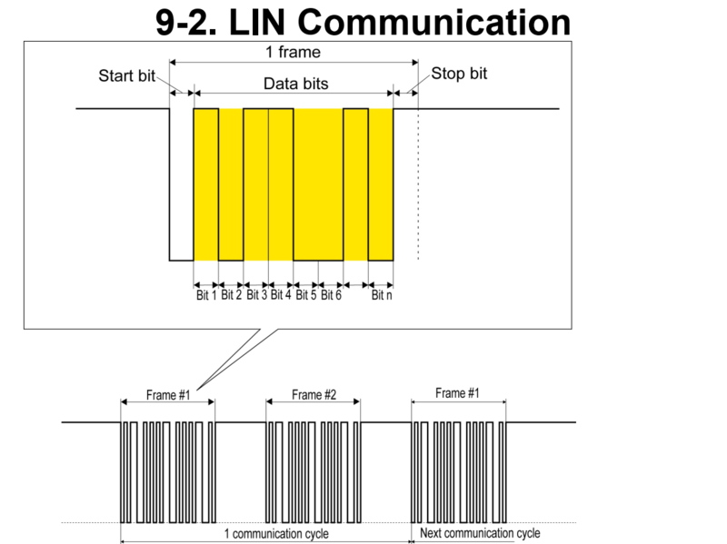

שמע,סוף סוף הגעת למוסך שמוכן להתייחס ברצינות לבעיה שלך,ולתקן לך את התקלה. עד עכשיו זה היה כאב ראש שלך,שיתפתה אותנו לאיזה יחס זכית ואיזה אבחונים AKA ניחושים עברת בדרך. עכשיו זה כאב ראש שלהם !!! אל תנסה לנחש במקומם,כי בגדול זה מה שאנחנו עשינו עד עכשיו,כל החומר,נהל תקלות,תרשימים היו לנסות למצוא כיוון,אף אחד לא מתיימר לתקן אוטו דרך פורום. לא סתם שאלתי אותך אם מגיע עם מערכת START/STOP,כי עם כל הכבוד לחומר עזר רמת יצרן,בפועל סומכים מה שרואים בעיניים,ויש הרבה גימורים,יצורים להרבה שווקים יכול להיות שאין אצלך בכלל חיישן כזה,יכול להיות שיש,ובחיים החשמלאי לא נתקל בתקלה כזאת,לכן לא התייחס לזה. אתה במוסך מורשה עם ציוד דיאגנוסטיקה רמת יצרן STD-III,יכול לאבחן גם תקשורת LIN נקווה זה שם,ולא צריך לפרק יותר בקיצור כמו שאמרתי,לנשום עמוק,ברור שזה קצת משעשע אותך(את המוסך ממש לא,אלו התקלות הכי מעצבנות),אבל זה כבר לא כאב ראש שלך,הרי ברור לך שלא יגידו לך שלא ניתן לתיקון !!! ההפך,תחשוב אם הייתה לקוח "מצוי",כמו רובם,ולא הייתה מתעקש לקבל הסברים לוגיים,ועל ההתחלה הייתה מסכים לאבחנה לפי מבת/"חשמלאי תותח"/רכב עם אותה תקלה וישר מחליף אלטרנטור....אז הייתה בסרט,תאמין לי ! אז בהצלחה,מחכים לעדכון שמנורת מצבר מפסיק להידלק. נ.ב. רק מזכיר לך,TSB שצירפתי לך,גיר CVT שלך קיבל הרחבת אחריות ל-10 שנים: "סוזוקי נוהגת לתקן או לספק תיבת הילוכים חדשה ללא עלות מצד הלקוח, גם אחרי תום תקופת האחריות הרגילה העומדת על 36 חודשים או 100 אלף ק"מ. כך תנהג החברה גם במקרה הזה". עוד נמסר לנו כי האחריות על הגיר הרציף בקרוסאובר מצד היצרנית מגיעה למעשה ל-10 שנים, וכי מספר תיבת ההילוכים שכשלו עד היום היה מזערי.

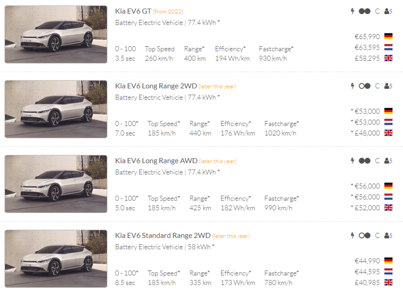

אחרי חשיפת פרטים על EV6 GT לפני כמה ימים,דווקא הרשת אהב יותר מ-IONIC 5,והדגם שצריך להשוואות IONIQ 5 Project 45. הכל מבוסס E-GMP,אשכרה רואים שהקוריאנים תכננו את זה בתור "טסלה קילר",ומכוונים לדגם Y,כי זה מה שהשוק מחפש במקום סדאן,וטסלה תלויה ב-2 המפעלים החדשים שצריך להיפתח,כדי לעמוד בביקוש ! תשים לב לפי TRIM מתוכנן ותמחור משוער מבחינת איכות הרכבה,כושר הייצור של קוריאנים מזמן עברו שדרוג,בקיצור ליבואנים בארץ טלקאר/כלמוביל יש אחלה "נשק",בתמחור נכון יכולים לעשות בלאגן פה,כי קבוצת VAG עם יבואן שלה בארץ, לא מסוגל להביא מחירים נורמליים,ואני אישית מדלג על כל הסיניות למנייהם,שהיבואנים בארץ רצו להביא אותם. מבחינתי עלות/תועלת מול טסלה,רק הקוריאנים יכולים !! גם מבחינת ביצועים רואים לאן כיוונו הקוריאנים! נתונים של EV6 GT עם 75 קג"מ מול Y פרפורמנס
אין לי מושג איך אתה מגיע למספרים האלו ?! מזכיר לך זה דיון על Aiways U5 ברכבים הסינים שום דבר לא מובן מאליו (דוגמא הידוע זה GAC שהטעינה המהירה שלה זה בתקן סיני,לכן חייבים עמדה מיוחדת,ולא DC הרגילות שמוקמות בארץ),ואם הטבלה צודקת (שזה צריך לברר מול היבואן) בכלל אפשר להגיע ליכולת 6.6 KWH רק עם 32A,אצלנו מתקינים עמדו לרוב 3X16A=11KWH עם כל הכבוד לך,לא כל דיון זה קשור לטסלה,ואי אפשר להסיק מסקנות לארץ ישראל לפי ארה"ב,שבכלל אי אפשר לדבר אליה בהכללה גורפת,מדינה ענקית,עם הרבה מקומות שכוחי אל! בארץ מצבנו הרבה יותר בגלל התשתית שלנו מראש 240V. אנחנו מדברים על רכבים סינים,ותאמין לי זה לא שטיפת מוח 11KWH,טכנית אם כבר יש בבית רשת תלת פאזית זה לרוב 3X16A,למעטים יש בבית שלהם 3X32A,ורוב המוחלט בכלל עם חד פאזי,שיכולים להכין נקודת 3.7KWH (פעם קראו לזה "שקע כח" שהיינו מתקינים למקומות של צרכן חשמל רציני,כיריים חשמליות או מזגן גדול),וגם אלו משדרגים לרשת 3X16A,ברור שהכי טוב היה 3X32A,ולמשוך פאזה אחד ייעודית 32A,אבל מבחינת עלויות ובטח קשיים טכניים זה סיפור. גם ב-2060 יהיה אפשר לרכוש ICE,פשוט יהיה משולב כמו שאמרתי באיזשהו "עזר" חשמלי,ותקן EURO 7 או 8 עוד יותר מחמיר,שיעמיסו עוד מערכות ניקוי חדשות. לא סתם פיתחו M-HEV מבוסס 48V. הנפט איתנו עד סוף המאה,אנשים חיים בסרט,שבפחות מ-20 שנה יהיו רק מכוניות חשמליות!!! רוב המוחלט של המדינות,בכלל לא יהיה להם רשת חשמל שיכול לעמוד בזה,וצריך עוד כמה פיתוחים בתחום של אנרגיה מתחדשת. יש פה יותר מדי פוליטיקה בזה ורצונות של אירופה !!! בגלל זה רוב המנועים יהיו קטנים 1.0-1.9L עם כל ההשלכות,וביתר היבשות ימכרו מנועים גדולים,דוגמה מצויינת זה D-MAX,דגם 2021 החדש מוצע עם 3.0L לפי תקן EURO 4 מחוץ לאירופה
