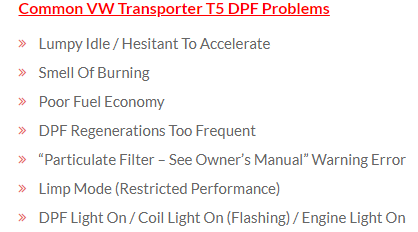

לצערי הרב אין מודעות לאנשים,ואף איש מכירות לא יגיד ללקוח מצוי,מנועים דיזל מודרניים אינם מיועדים לנסיעות קצרות. הצרה שלך זה מסנן חלקיקים - (DPF),חלק בלתי נפרד ממערכת פליטת גזים שלך,והוא חייב לעשות רגנרציה (לשרוף את הפיח שהצטבר במסנן) אבל בשביל זה חייב להגיע לטמפרטורת עבודה בין 700-900 צלזיוס,שזה לא קורה בנסיעות קצרות שלך,לכן מי שמודע לזה דואג פעם בשבועיים לפחות לבצעה נסיע רציפה (לא קצרה) על כביש מהיר שהתהליך יתבצע נכון !! במוסך עשו לך FORCED REGENERATION,שאת זה עושים תוכנתית,עם מחשב מחובר,הוא לבד מעלה טורים ומוודא שמגיע לטמפרטורה של שריפה,ולזה קוראים במוסכים "לאפס תוכנה" אבל זה לא בריא לעשות כל הזמן רגנרציה בצורה הזאת. זה שלל המחלות שגורם DPF באוטו שלך אתה רואה,תיאור האחרון זה בדיוק מה שאתה מתאר וזה משולב עם LIMP MODE,לפי דעתי ה-DPF שלך נסתם,כבר לא ניתן לשריפה דרך ניהול מחשב,זה גורם לשיבוש לחץ אחורי אשר פוגע בטורבו = טורבו פגום מוביל בעיקר לנזק למנוע ואתה יודע את השאר !!!- 6 תגובות
