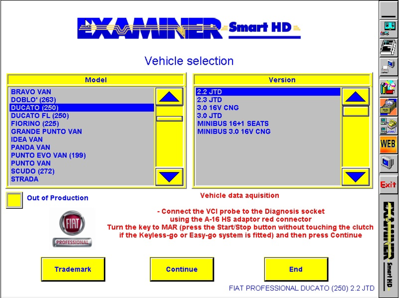

אכן אני לא מדבר עם לקוח,רק עם אנשי מקצוע,ויש לי נטיע להתחיל מהסוף,אז אחדד. אבחון,קידוד,הסרת CP מרחוק שנים חי ובועט,בטח שזה קיים,אבל זה לא קשור ל-DoIP ! אתה שאלת אותי ספציפית,מה עושים עם רכבים לנד רובר או מרצדס עם דרישת DoIP,והסברתי אתה חייב סורק יצרן או קלון שתומך בפרוטוקול הזה,ותוכנת דיאגנוסטיקה של יצרן. חשבון MB תחלום שיהיה לך,אם אתה לא דילר (או אתה רק עובד על זה,אז שווה לך להוציא הרבהההה כסף לפתרון),אז במקרה כזה,מישהו מרחוק,עם בירה ביד וחשבון,יכול לקודד לך את האוטו דרך הסורק שלך שמחובר למחשב שלך עם התוכנה,דרך כל תוכנת השתלטות. אם אתה לא מתעסק עם רכבים 2018+,פחות רלוונטי,בלנד רובר PATHFINDER support the following vehicles. Land Rover: Range Rover L405 (17MY) Range Rover Sport L494 (17MY) New Discovery L462 (17MY) Jaguar: F-TYPE X152 (18MY) F-PACE X761 (18MY) XE X760 (18MY) XF X260 (18MY) אלו רכבים מצריכים סורק מתאים,אתה מחבר את הסורק דרך כבל רשת למחשב -

לא מחפש אהדה,סגנון שלי אכן ישיר ובוטה לפעמים,אז נעבור לפרקטיקה. חלום הרטוב של היצרנים,שכל הזמן עסוקים להוסיף עוד "קיר של כסף" והגנות,זה להגיע למצב שרק הם יכולים לטפל באוטו שלך,מרחוק.(אל דאגה עם כל ההייפ של טסלה,בלי יבואן,האוטו מתקן את עצמו בלילה,כי הרוב שם תוכנתי,יש לנו לפחות 15 שנה עם ICE,מוסכים לא יעלמו) טכנית ב-DoIP זה אפשרי,אבל כרגע לא בגלל זה צריך סורק עם DoIP. ברכבים-MB ו-LAND ROVER עם DoIP כדי לעשות אבחון אתה צריך סורק תומך ותוכנה,קיים קלונים,לא זולים,הדעות חלוקות. לנד רובר הסיפור פשוט יותר,במרצדס עם כל הקשיים עם הגנה חדשה על SCN סרט,בשניהם מישהו מחוף הים,בחצי השני של כדור הארץ עם חשבון דילר מתאים,יכול לאבחן ולקודד את האוטו שלך,כל עוד יש לך סורק מתאים מחובר לשקע אבחון של אוטו שלך. אפשרות שניה סורק אוניברסלי איכותי Autel Maxisys או TEXA ,לאנץי דגמים אחרונים יעשו גם,בקשר ל-SCN אני בטוח רק עם AUTEL. בשלב הבא של העסק שלי אכנס עמוק לתחום איבחון רשתות פנימיות מכל מני סיבות,לכן אני רוצה ללכת על הטופ 8x CAN FD, 4X LIN, Ethernet: DoIP/XCP,הראש עולה 3K ורישיון תוכנה לשנה 5K $. שיהיה לי,אשתף חוויות,דטה לוגרים פשוטים ל-CAN יש בשפע,תעשה חיפוש,נכון לעכשיו אני לא צריך,וגם בקושי מכיר 2 אנשים שמשתמשים בזה,אבל אלו מקצוענים,זמן זה כסף! אכן שווה לנסות FIATECUSCAN. https://mega.nz/file/KxhgXQqT#aW7xj1U4sjpp5DNO56BgS0-Dm13Gg8GACzgHzRIGfuw תשתמש כונן וירטואלי,תתקין,תבחר שפה,דגם...לימוד נעים! -

הבנת נכון,גם אני שצריך לגעת ב-BSI של פיאט על השולחן,יש לי מתאם מיוחד,בדיאגנוסטיקה כלים אוניברסליים לשנתון שלך עושים את העבודה,אבל שוב לא רלוונטי בשבילך,אין הצדקה. לא סתם אמרתי לך לנסות FIATECU,יודעה שהפך ל-MULTIECUSCAN,אבל בתחום שלנו,מבוסס פרוטוקולים,גרסאות חדשות/עדכונים יכולים לחרבש דגמים ישנים,ומכוון שנתון של האוטו שלך ישן,הייתי מנסה לסרוק גם עם FIATECU לא ענית לי,אם יש לך ספרות מקצועית רמת יצרן של PANDA,ממש יכול לעזור לך לתחזק את האוטו שלך,אם לא,אעלה לך פה. אין לי סדנה,וכרגע עובד,רק מול בעלי מקצוע. -
