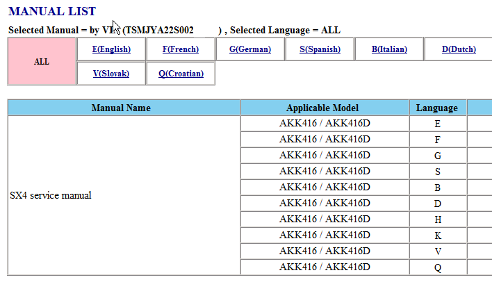

  13. כל דבר שאני כותב פה על חוסר מקצועיות של מוסך מסויים או זלזול של בעל מקצוע כלפי לקוח,ישר נתפס בפורום כזילזול שלי ב"כל בעלי מקצוע",התנשאות מצידי,אז אם אתם כאלו רגישים לתחום שלכם,אין שום סיכוי לשקם את הסטיגמות,נקודה,והרבה פעמים גם הלקוחות ממש לא צדיקים. גם אני חלק מהתחום,במקום לבזבז אנרגיות על שטויות,שואף להיות הכי מקצועי תמיד,וכל יום לומד בלי סוף,ועדיין לא יודע מספיק. בטח קיימים עסקים בסגנון קומפיוקאר,אבל הדיון פה,על מוסך מורשה,שיש לו את כל הכלים וחומר מקצועי כדי לאשרר או לשלול תקלה ב-ECU !!! גם אז מוסכי יבואן,לא ששים לתקן או להביא משומש,אינטרס שלהם למכור חדש הנה נפתרה הבעיה,הרי הוא מוכן לשלם,רק לא מוצא מי שמוכן אפילו לנסות,בלי לנסות לנחש דברים! זה גבולי ברכבים חדשים,ובהחלט יכול להיות גורם.
  14. אוטודטה מזמן "פסה",רואים שכנראה לא מעודכן בתחום,אני יום יום עם אנשי דיאגנוסטיקה,אין לי שום רצון להרצות,אני בקטע של לפתור בעיות,ואת השם שלכם בתחום הרווחתם "ביושר". בטוח שיש צדיקים וסופר רציניים בתחום,אבל לפי סטטיסטיקה ותחושות של הלקוחות,הם המיעוט לצערי. אף אחד לא מנסה להרצות,בטוח לא "ללמד" אותכם ש-20-40 שנה בתחום ויודעים הכל,זה ממש לא מעניין אותי,וגם הפותח שירשור לא זקוק לניחושים,ואתה ממשיך להציע דברים שכנראה במוסכים אחרים לא מובן,הוא פשוט יותר מדי זמן,מצפה לקבל יחס מקצועי עם הסבר לוגי,מדגיש במוסך יבואן ! לשניה לא התיימרתי לתת אבחון "מאחורי מקלדת" רק התחלתי להגיב,לאן שולח מוסך מורשה ECU או מה זה המנהג של שטיפת מנוע,וכאשר קיבל סוף סוף DTC,שיתפתי חומר רלוונטי,לא ראיתי התנפלות מצידכם חוץ מלהציע דברים שמוסכים של היבואן, לא היו מוכנים לעשות ! מכוון שאני בשטח,מול תקלות אמיתיות,ברכבים של השנים האחרונות אחוזים גבוהים של תקלות קשורות בצורה כזאת או אחרת למצבר,טעינה,הפרעת תקשורת,זה לא פלא עם כמות כזה של אלקטרוניקה ש"צמה" למתח יציב,לא סתם מתחיל בתעשיה,המעבר למנועי M-HEV עם 48V. BMW בכלל מי שלא מכיר,ואין לו ציוד רמת OEM יכול לעשות יותר נזק,או להחליף חצי אוטו בלי לתקן בסופו של דבר את הבעיה,וזה בכלל תקף למכוניות גרמניות וצרפתיות,בטוח לא אתם חס וחלילה,אבל יש לא מעט מוסכים שעשו הרבה נזק להרבה לקוחות בלי להודות בזה !
  15. אם הייתה קורא את כל הסגה שפותח השרשור עבר עד שאני אישית התחלתי לשתף חומרים טכניים רלוונטים (לא שיתפתי פה שום דבר סודי,חומר טכני איכותי,זה הדבר הכי פשוט להשיג בתחום הזה),אחרי שעשו לו "טובה" במוסך מורשה (כנראה אתה גם עובד/בעלים כזה,שבכזה קלות נפגע בשמם,וכן הם ממש לא היו מקצועיים עד כמה שקשה לך להבין) אז לא הייתה מציע הצעות סרק,ששני מוסכים מורשים בכלל לא חשבו לבדוק,הם קבעו ישר להחליף חלק ! שום מכשיר דיאגנוסטיקה הכי מתקדם בעולם וספרות מקצועית הכי עשירה לא יפתור/יתקן לבד תקלה ! בסוף צריך את הידיים ואת הראש של חשמלאי רכב,אבל הוא צריך להתחיל מאיפשהו,ולא על סמך ניחושים או שיטת סלמה ! אז לפעמים חומר מקצועי-קוד תקלה לא יעזור,אבל לצערי ברוב המקומות בכלל לא טורחים לבדוק ולגשת לזה,אז מה זה שווה אם לא יודעים להשתמש בזה ?! זה מה שאמור להבדיל מוסך מורשה ממוסך מדרכה,ותקרא לאיזה תשובות,גיחוכים צחקוקים "זכה" במוסכים של יבואן! בגלל זה המציאו פרוטוקולים,נהלי תיקון (כמו שצירפתי) שמנחה לעשות כמה בדיקות ומדידות,בטח לא בסגנון שהלקוח חווה. אכן אתה מתאר יפה את ה"שכונה" במוסכי יבואן,שיש אחד תותח ברשת,לא בהכרח מנהל טכני ראשי,שכל היום מטרידים אותו בטלפונים,וואטסאפים או מבקשים השתלתות מרחוק (במיוחד בתכנותים),לכן לי אישית אין לי בעיה לזלזל באנשי מקצוע כאלו,כי אף אחד לא מצפה מהם להיות קוסמים,תותחים,אחרי שעבד לפי הפרוטוקול,תמיד יכול לבקש עזרה מדרגים גבוהים יותר,זה ממש לא בושה. כרגיל אתה מגזים בתיאורים שלך,ברק/שבריר שניה,בשביל זה קיים בתחום DATA LOGGING/TRIGGER/LIVE DATA....לפי תיאור שלו מספיק נסיע קצרה וזה יקפוץ,אבל הרבה זמן טוחנים מים פה,כי דברים בסיסיים יותר לא היו מוכנים לעשות עד עכשיו !! שוב פעם בהצלחה ל-Max_igo שתף אותנו ברגע שהבעיה נפתרת !

  20. בטח,רשום במפורש,לפי פרוטוקול בדיקה,אם הטעינה של האלטרנטור תקינה,יש להחליף רק את החיישן !!! אבל שוב פעם,אתה צריך חשמלאי רציני שיעשה בדיקות יסודיות כדי לשלול דברים,אבל לא חסר כיוונים,וכמובן יש לך כרגע חומר רפרנס שיש בכל מוסך יצרן,לכן אתה יכול לגשת לכל מוסך מורשה של איגוד המוסכים,זאת הסיבה ששיתפתי פה בנדיבות,שלא תהיה תלוי בחסדים של מוסכים של היבואנים ש"עשו לך טובה" שחיברו מכשיר דיאגנוסטיקה,במקום להתחיל להחליף חלקים בשיטת "סלמי" המפורסמת בעולם הזה. זה לא מנוע היברידי,לא ראיתי שום אזכור למערכת כזאת ב"SERVICE MANUAL" לא חושב שיש פה טעינה רגנרטיבית,אבל גם אם,זה פחות רלוונטית למקרה שלנו. בקיצור את חלקנו סיימנו,מעבר לזה הכל ניחושים. שום מכשיר דיאגנוסטיקה וחומר רפרנס של יצרן לא יתקן תקלה לבד,עדיין צריך את הידיים של האיש מקצוע הנכון כדי לפי פרוטוקול "באמת" יפתור את התקלה !! השתתפותי המעמיקה היה לצורך הוכחה,שכל המושג של "מוסך יבואן" חוץ מריקול או אחריות זה בולשיט,העיקר אנשי מקצוע רציניים,וכל חומר איכותי בעל השגה. בהצלחה לפותח שרשור,ומקווה העדכון הבאה יהיה,שהצליח לפתור את הבעיה של "מנורה סוררת" חג שמח !
  21. ברור שזה לא תקין,אבל זאת הדרך היחידה לעזור לו במרחב האינטרנטי ! אכן תפקידו של מוסך,לפחות לנסות לבדוק,הציפיות לא מוגזמות,כי הוא ניגש למוסכים מורשים יבואן שיש להם את כל הכלים וחומרים,כולל נהל תקלה U2001,כדי לעשות כמה בדיקות ! הנה התיאור: DTC U2001.pdf
  22. אני לא אכנס להסברים,אבל אין חשיבות איפה מאוחסן החומר. מקסימום תמיד יש חידוד שזה LHD או RHD. ניתן פה חומר הכי רפרנס שיש מבוסס מספר שלדה ! אף אחד לא מתיימר לאבחן ולתקן תקלה באוטו מרחוק,אין תחליף לבדיקה פיזית נכון להיום,אבל בוא נסכם הוא קיבל פה יותר אינפורמציה,רעיונות וחומר מקצועי,מאשר מכל הסתובבות שלו במוסכים מורשים! מה שנשאר לו,באמת למצוא מישהו שמוכן לבדוק באמת,ולעשות כמה מדידות ובדיקות.
