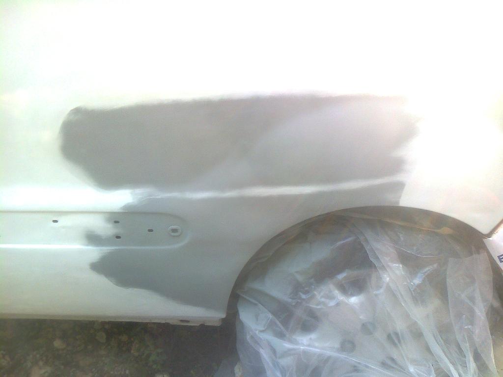

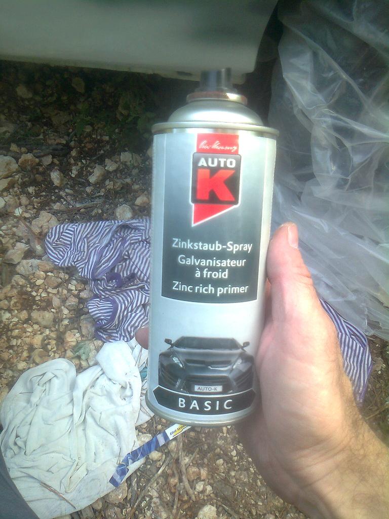

בספריים אין מקשה, זה נותן חיי מדף ארוכים. הספריי של טופ-קולור מחזיק לי כבר חצי שנה. החיסרון הוא זמן ה curing. הצבע יבש למגע אחרי 15 דקות, אבל הגיע לקושי הסופי שלו רק אחרי חודש. למשל עם האנטנה של הגג, שמוצמדת לפח בלחץ עם הברגה, הייתי צריך לחכות את החודש הזה, לפני זה היא פצעה את הצבע. לגבי הטמפרטורה, הצביעה הכושלת שלי נעשתה ביום חורפי אחר הצהריים, כניראה ב 10 מעלות אם לא פחות. כמו שכתבו המגיבים כאן, זה החשוד העיקרי בכישלון, והחשוד המשני הוא היעדר צבע יסוד מתאים לפח חשוף. הפעם קיבלתי מהמוכר הנחיות ברורות: 20-25 מעלות, כשגם הפח באותה טמפרטורה, ולא בשמש.
מקפיץ ברשותכם את השירשור עם עדכון חיובי קניתי בטופקולור בתל אביב צבע לפי קוד הרכב וצבע יסוד. הפעם גם חקרתי אותם באילו תנאים צריך לצבוע כמו טמפרטורה. ביקשתי יסוד צורב ומכרו לי את זה: מחיפוש ברשת מדובר בספריי גילוון קר עשיר באבץ, לא יודע אם זה מה שצריך. גם יש לו תכונה מוזרה שקל לגרד אותו מפני השטח גם אחרי שהתייבש הרבה זמן. בכל מיקרה החלטתי לזרום איתו. אחרי צבע יסוד: אחרי צבע בסיס: הפעם אין התקלפויות, כנראה הבעיה בפעם הקודמת הייתה טמפרטורת סביבה נמוכה מדי. הצבע ניראה טוב ושרד יפה את הקיץ (ניצבע לפני כחצי שנה) גם הגוון מתאים ולא רואים הבדלים עם שאר הדופן. טוב זו לא חוכמה גדולה כי זו דופן שנצבעה לפני 3 שנים והצבע עדיין חדש. מהצד אפשר לראות בהשתקפות את ההבדל בגוונים: שוב תודה לכל מי שעזר
