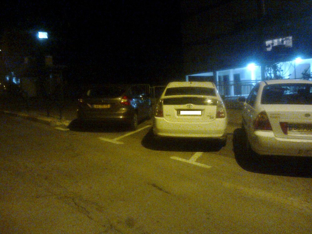

  1. איזור עם מצוקת חניה. השכנים איבדו סבלנות
