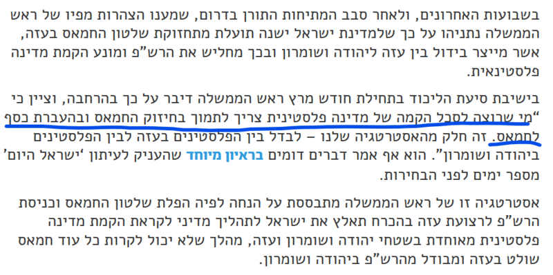

אין שום זלזול. יש כאן הערכת מצב קרת רוח. כמובן שאם מזוודות הכסף ימשיכו לזרום בחופשיות באדיבות ביבז, עוד כמה שנים נראה גם רקטות מדוייקות - טילי קרקע-קרקע לכל דבר ועניין שיודעים לפגוע במטרות נקודה. זה כבר יהווה אסקלציה משמעותית ויגרור אותנו לתגובה מסוג אחר. הם כל הזמן מנסים לדגדג את המגבלות האינהרנטיות של המערכת. לא צריך להיות גאון גדול כדי להבין מהן. הפעם ישנו כולנו בממ"ד עשרה ימים, דרך אגב אני סגרתי את חלון הפלדה של הממ"ד ברגע שהתחיל הברדק בירושלים. חוץ מזה אל תאיים על יונה ביין, יש לי קריירה של ישיבה במקלטים עוד משנת 1991... מילת המפתח - מתפקד. נראה לי שהאיש כבר לא מתפקד. *** התנצלות ותיקון טעות. אתמול כתבתי שהסימביוזה בין ביבז לחמאס היא ברמה כמעט מוצהרת. טעיתי. *היא ברמה מוצהרת לחלוטין*. https://mida.org.il/2019/05/16/מיטוט-שלטון-החמאס/ -
