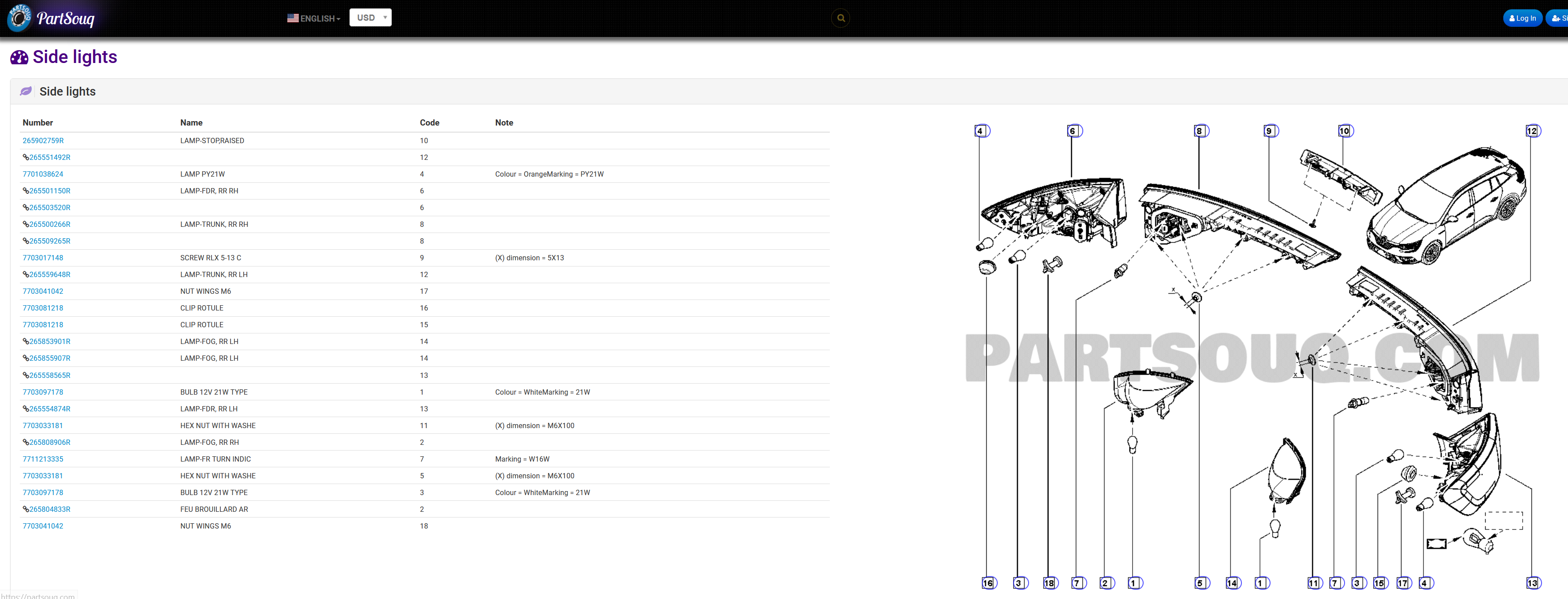

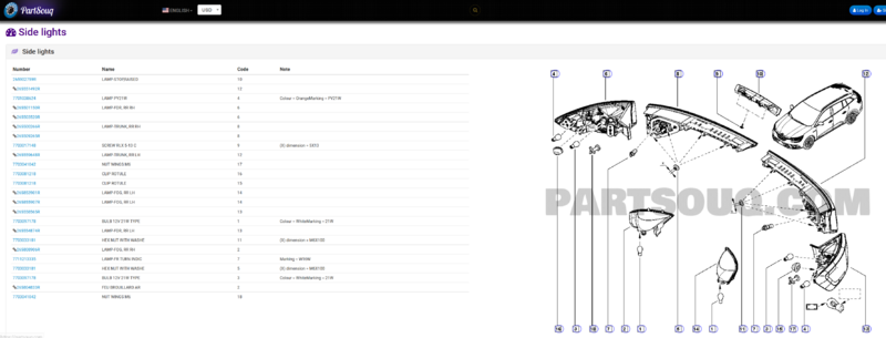

מק"ט לפנס אחורי ימני רנו מגאן סטיישן 2018
קורן בן אשר פרסם הודעה בנושא של llaavvii בתוך טכני, אחזקה וטיפולים
בטח לא בעלי. אם היה מדובר על פנס קדמי, הייתי קונה מקורי בלבד, אחורי אפשר גם תחליפי. קודם כל נסה פה. תראה אם יש לו למגאן סטיישן. אני לא בטוח שהפנס האחורי זהה לגרנד קופה. מק"ט חפש ב-partsouq. (להלן דוגמה בלבד, צריך לחפש לפי דגם מדוייק ורצוי לפי מספר שלדה.) -
