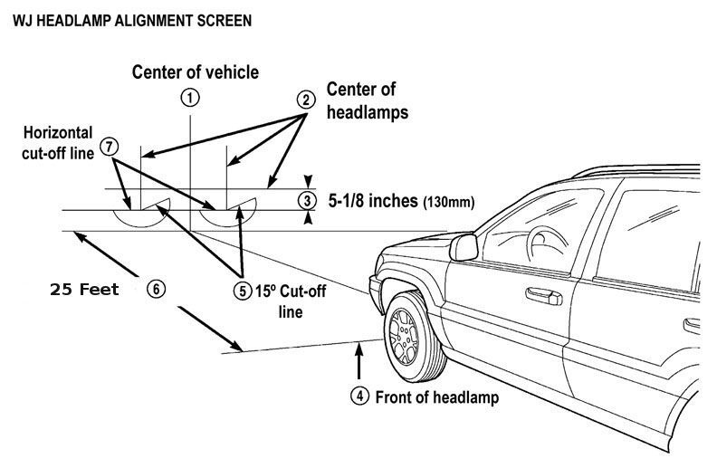

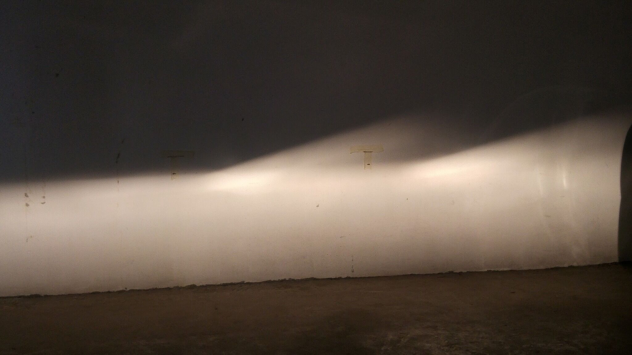

כן. אמורים להיות שני ברגים, אחד לכיוון אופקי ואחד לכיוון אנכי. תתחיל מכיוון אור נמוך, לאחר מכן העבר לאור גבוה וודא שתבנית אלומות האור הגבוה אכן בגובה זהה כמצופה. שיפוע קו הקיטוע של האור הנמוך צריך להיות 1.2%. כלומר אם אתה עומד מול קיר במרחק 10 מטר, קו הקיטוע נמצא 12 ס"מ מתחת למרכז הנורה. צריך לשאוף להיות כמה שיותר קרוב לשם - כל סנטימטר שאתה מכוון נמוך מדי, אתה מאבד מרחק הארה של כחצי מטר. התוצאה הסופית צריכה להראות כך:
אני לא מכיר רכב שבו יש כיוון נפרד לאור גבוה ונמוך. בדרך כלל ברגי הכיוון שולטים בכל הפנס כיחידה אחת. האור הגבוה מאיר במקביל האור הנמוך (מרכז האלומה באותו הגובה), ההבדל הוא שאלומת האור הנמוך נקטעת בתבנית מאוד מסויימת ולא סימטרית, ואילו אלומת האור הגובה אינה נקטעת כלל. בכל מקרה, דבר ראשון יש לבדוק שהכיוון הבסיסי של הפנסים, במצב גלגלת אפס, נכון. בעקרון ניתן לבצע לבד כשהאוטו עומד על רצפה ישרה ומפולסת, מול קיר ובמרחק נתון ממנו, ויש לבצע כמה מדידות בסיסיות.
