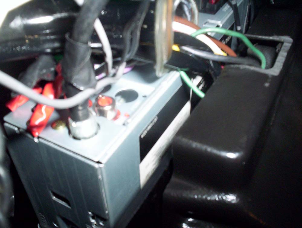

תנסה לעשות בדיקה פשוטה יחסית,
תשלוף את המכשיר החוצה, תתקע כבל חשמל של 1-2 מטר(קצה חשוף , כמובן)
בתוך שקע האנטנה.
אם הוא יקלוט רדיו עם האנטנה החורנית הזו, כנראה שהבעייה היא ברכב, או אנטנה או חוט
, או התקע שעופר דיבר עליו.
אם הוא לא קולט עם החוט חשמל-תקלה במכשיר, בוודאות.

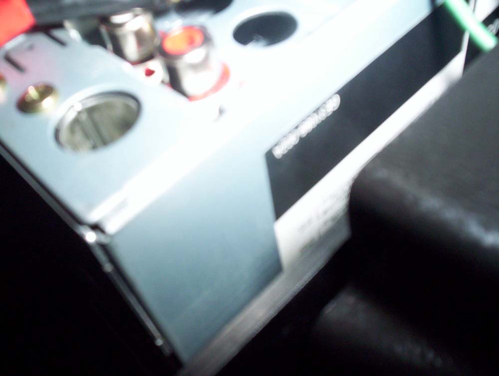

או קיי אני אנסה עום חוט 8 גייג' 2 מטר שיש לי אני יחבר לאנטנה נראה מה נסגר, לגבי המגבר הפנימי של הרדיו דיסק, נפגשתי עם יותם מהפורום, הוא אמר שצריך מגבר בשביל לפתוח את הרמקולים (נו ברור, מן הסתם זה ככה) .
ואי הבעיה הזאת מעלה לי את העצבים ! :evil:
Suzuki Jimny
טוב, עקבתי אחרי החיבורים לא ראיתי בעיה..
לבינתיים המצבר מנותק

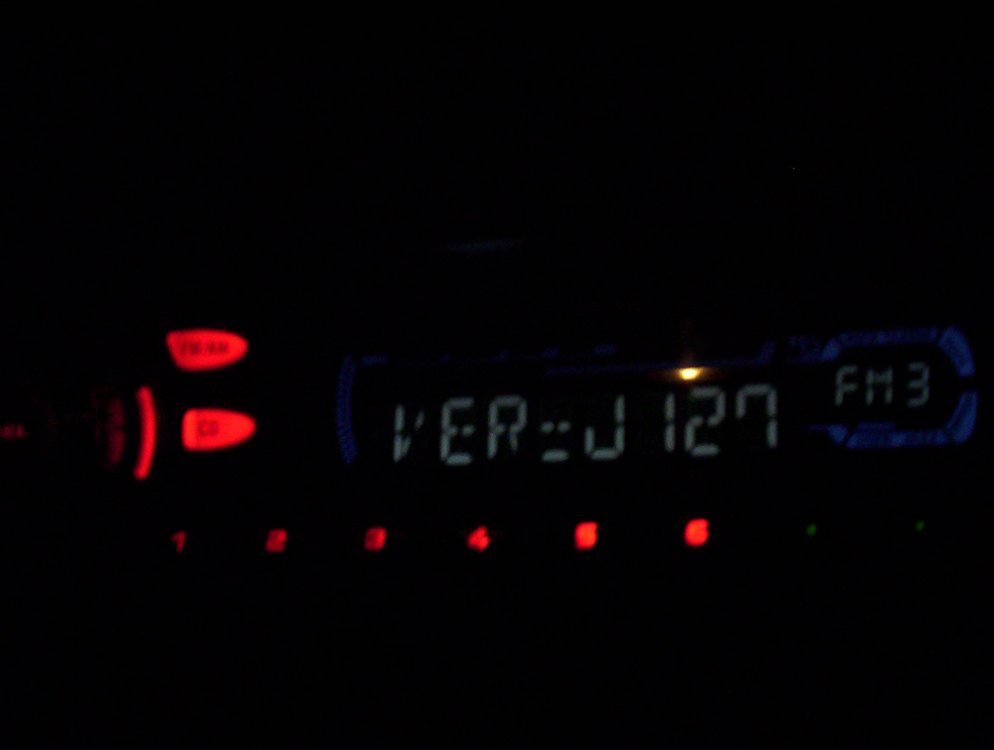

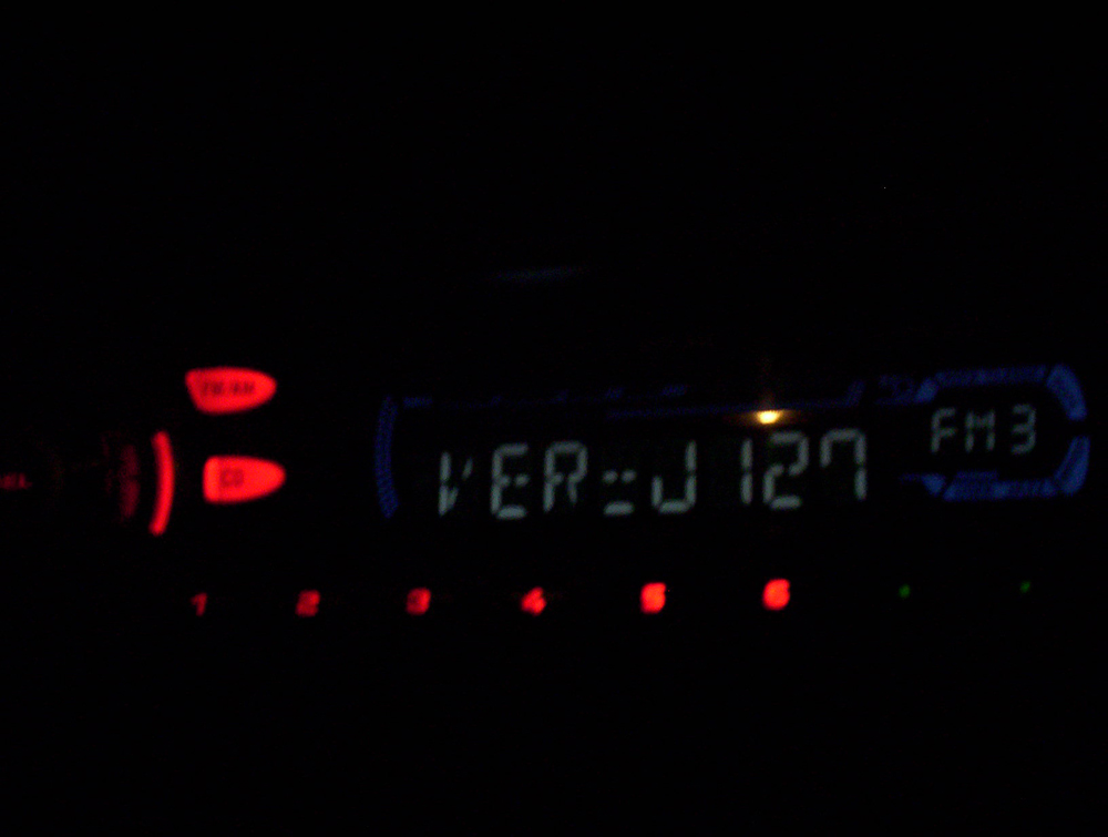

עכשיו ניסיתי לשחק עם האפשרויות של הרדיו דיסק ותראו מה קיבלתי:(:
VER_J127 - אולי זאת הגירסת תוכנה של המכשיר?
אחת מבין התמונות)
Suzuki Jimny

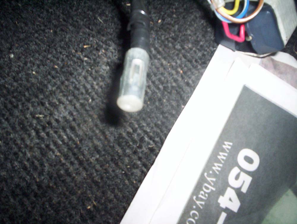

תחבר מכישר רדיו פשוט לרכב שלך. עם הוא קולט רדיו. אז המכשיר שלך דפוק, ואתה צריך לחזור לחנות/יבואן. ולהראות להם את זה, ולהגיד להם לסדר את זה, (ובלי זה בעיה ברכב. תגיד הנה מכשיר אחר עובד באוטו עכשיו והוא קולט רדיו)
עם המכשיר לא קלט רדיו, אז יש לך בעיה באנטנה של הרכב שלך. ואתה צריך או לתקן (לבדוק את החיבור שעופר אמר) או להחליף את הכבל.

ואאלה צודק מידן, בגלל זה זה נראה לי מוזר שפתאום הרדיו לא קלט לי !, אפשר לחתוך את הכבל ובסוף לשים שם אחד חדש אם אני לא טועה...

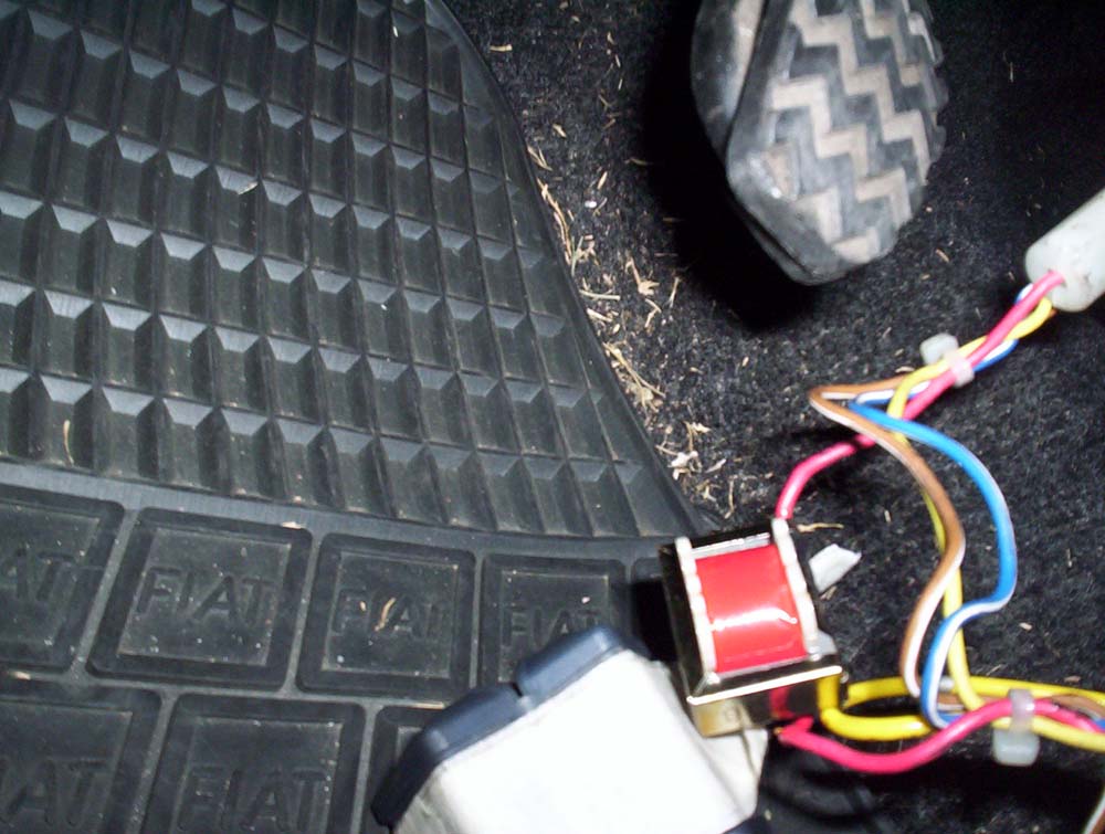

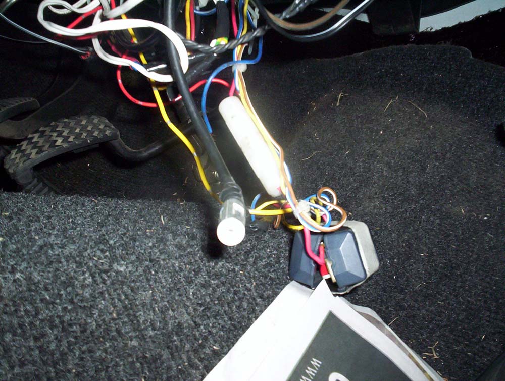

והנה עוד שאלה למבינים טיפה באלקטרוניקה:
השנאי מתח שבתמונה , יכול להיות שהוא גורם לי לנפילת מתח ברדיו דיסק? (שהרכב כבוי)

לגבי השנאי מתח, אני ייבדוק עם מולטימטר כמה הוא מוציא בהזדמנות
לגבי האנטנה- מאיפה אני יכול להשיג את החלק הזה לבד , כמה יעלה בערך?
