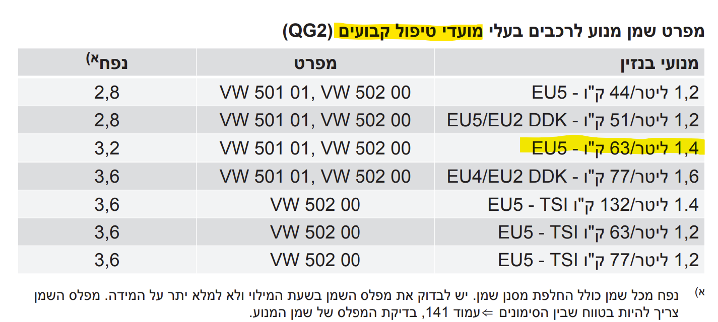

הורדתי ספר הרכב רשום תקן אחר לגבי השמן אבל בהיסטוריה טיפולים ראיתי משהו אחר אולי אני מפספס משהו
מדובר על מנוע 1.4 לא ראיתי 502
