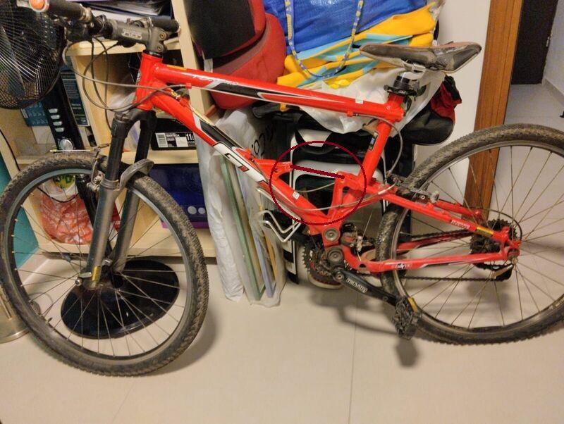

ביום שישי אספתי אליי אופניים שמישהו הוציא לרחוב.
WhatsApp Image 2024-01-12 at 17.25.07_3d8d5e50.jpgWhatsApp Image 2024-01-12 at 17.25.07_3551175c.jpg
האופניים של GT, הדגם idxc 4.0.
האופניים נראות במצב טוב מאוד, פרט לעובדה שחסר בולם הזעזועים האחורי.
אני ממש לא מבין באופניים ולכן כמו שאני רואה את זה יש לי 3 אפשרויות:
1. להזמין בוכנה מקורית או OEM, משיחה שערכתי לאחת החנויות הבנתי שיכול להגיע למאות שקלים, אולי גם למעלה מ 1000.
    לא בטוח שזה אפשרי היות והדגם הזה הוא מ 2005 ויכול שהחלק כבר לא קיים.
2. להזמין בוכנה סינית. לפי מה שמדדתי זה יתאים:
   ואז אצטרך להתעסק עם הבושינג, להזמין מעלי או בחנות מקומית.
   מין הסתם העלויות נמוכות בהרבה מהאופציה הראשונה.
3. לוותר לגמרי על השיכוך המלא ולהפוך את הזנב לקשיח על ידי החלפת הבוכנה במוט פלדה.
אשמח לשמוע מהרוכבים ומהמבינים מה עדיף לדעתכם ולמה לשים לב.

בשביל טיולים מנהלתיים בשכונה לא צריך שום בולם, לא מקדימה ולא מאחור.
ממליץ להתעמק באופציה הסינית - יעלה יותר זול מהתעסקות עם מוט פלדה תיאורטי כלשהו שתצטרך לבנות לגמרי מאפס, וגם אם תיאורטית הבולם יתברר כגרוע - זה עדיין עדיף על גוש מתכת לא מתפקד שיש לך כרגע. בגדול האיכות הסינית משתפרת ללא הרף
אלא לא אופניים טובים לשימוש שלך. אל תטרח. לא שווה את ההשקעה.
הם יהיו כבדים והבולם האחורי רק יפריע.

לפי האתר הבא, האופניים באו עם בולם אחורי Fox Float  (מהלך של 4 אינטש).
https://www.yobicycle.com/mountain-bike/gt-idxc-4.0-23415/specs
ממליץ להתייעץ עם חברת סינגל טרק לגבי הבולם (הם היבואנים בארץ).
https://www.thesingletrack.co.il/Page1.html
אני שולל מכל וכל שימוש בבולם זעזועים תוצרת סין. אי אפשר לדעת מה האיכות שלו. ואני אולי נסחף, אך האם מישהו יכול להבטיח כי הבולם לא יתפרק במהלך נסיעה ??
גם האופציה של זנב קשיח, אני לא כל כך מתלהב ממנה (בלשון המעטה).

אני מעריך שצנרת ברזל למשל, עם קוטר של 35ממ ודופן של 3.5ממ תחזיק יפה מאוד בעומס בתור זנב קשיח.

עם הבולם, כמו שאמרו למעלה, לא הייתי מתעסק בכלל.
מאלתר קיבוע, או נותן למכנופן שיעשה את זה.
קח בחשבון לקבע באורך קצת פחות מהמתיחה המרבית = SAG.
במקור הבולם שוקע קצת תחת משקל הרוכב, ככה תשמור על הגיאומטריה המקורית.
והעיקר לדעתי - תחליף צמיגים ופנימיות, וכמעט בטוח שצריך גם גומיות בלימה חדשות.
ראית פעם כזה דבר?
אתה מבין שהבולם מחובר לשלדה בצירים וכל הקונסטרוקציה זזה גם אנכית, כן?
איך בדיוק תקבע את זה?
לפני 19 דקות, falou כתב:
כמו בולם נעול...
מאלתר חיבור לאוזניים שבשילדה, ומחבר מוט באורך המתאים ביניהם.
אם המיסב של התת-שילדה האחורית תקין והדוק, אין סיבה שהמוט לא יישא את העומס של רכיבה עירונית.

בכל הקשור לפרופיל הנסועה הצפוי - מסכים חלקית עם פאלו, אתה צריך כלי הרבה יותר פשוט. מה שכן, נניח והתיקון יעלה אלף ש"ח, קשה לי לחשוב על אופציות חדשות בעלות דומה שלא יהיו בדיוק באותו משקל, למשל.
לפני 2 דקות, BoazB11 כתב:
מאלתר ״חיבורים״?
זה בושינגים, יענו צירים...

ברגע שתת השילדה מקובעת, אני לא מזהה שום בעייה. אתה כן?

16 ק״ג זה הרבה לאופני זנב קשיח. עכשיו אלפייה זה רק הבולם (נגיד כולל התקנה),
מה עם צמיגים?
השרשרת תקינה?
המעביר?
המיסבים כולם (המתלה הזה הוא לא פשוט)?
גלגשים תקינים? בטוח לא צריך להחליף קסטה?
החישוקים מיושרים?
הבולם הקדמי, הוא עובד או חורק?
בתור פרוייקט DIY זה יכול להיות מעניין, למי שיודע לעשות לבד. בשביל מי שרוצה אופניים שייסעו וזהו, ממש לא.

גם בולם אחורי ניתן עקרונית לנעול, ככה שלא עצם ביטול קומפרסיה של הבולם היא בעיה (אם כי גם לזה יש סף פריצה תחת עומס, אני מניח, כך שיכול להיות שכן...)
