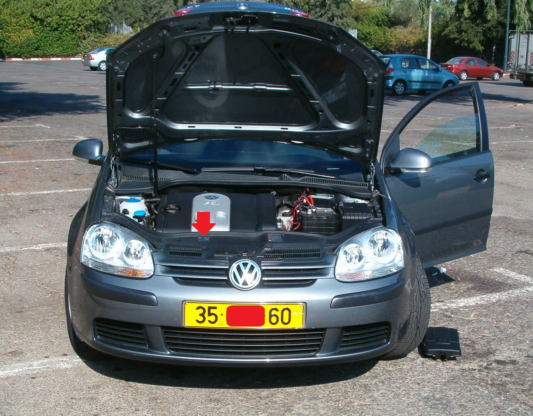

תפתח מכסה מנוע וחפש מדבקה המודבקת בצידי תא המנוע עם פרטים לגבי סוג הגז והכמות הנדרשת למילוי.
ראה דוגמא להמחשה.
