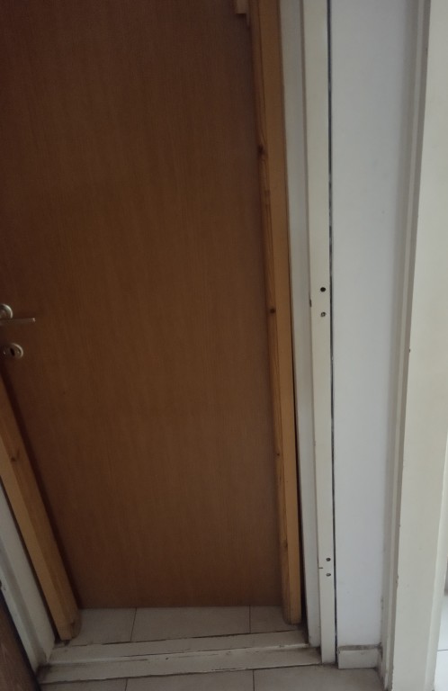

זה המצב של הדלת והיא לא נסגרת.
איך אני מצמיד את מזוזות העץ למזוזות המקוריות של הממ"ד? נראה שאין שם ברגים.
חשבתי על כיוון של דחיפה בלחץ (אולי ג'ק עם חתיכת עץ) ואח"כ לקבע עם ברגים, אבל אני לא בטוח שזו השיטה.
אשמח לעזרה!
הסתכלתי טוב אין ברגים. (גם עם פנס ברווח שנוצר)
רעיונות?
פשוט לדחוף ולקבע עם ברגים? איזה ברגים?
משקוף כבר לא מחברים עם ברגים, אלא אם קצף פוליאריטן, צריך להוציא הלבשות לשים קצף ולשים קושרת בין המשקופים עד שהקצף יתייבש על מנת לשמור על המרווח שהמשקופים לא ידחפו על ידי ההתנפחות של הקצף,

לפני 8 שעות, FROGIE כתב:
נראה שאין שם ברגים.
אתה מתכוון לעץ עצמו (למשקוף)? כי הוא מגיע בלי ברגים בכלל ואתה צריך להתקין אותם או שאני לא הבנתי אותך..
Ready To Rock
Ready To Rumble
לא דירה שלי.
הותקן לפני הרבה זמן (15+) כנראה רק עם לחץ בלי ברגים ובלי קצף.
זה המצב עכשיו כמו בתמונה. מזוזה כוונתי לשני הצדדים.
האם חוץ מקצף יש פתרון קל יותר?
