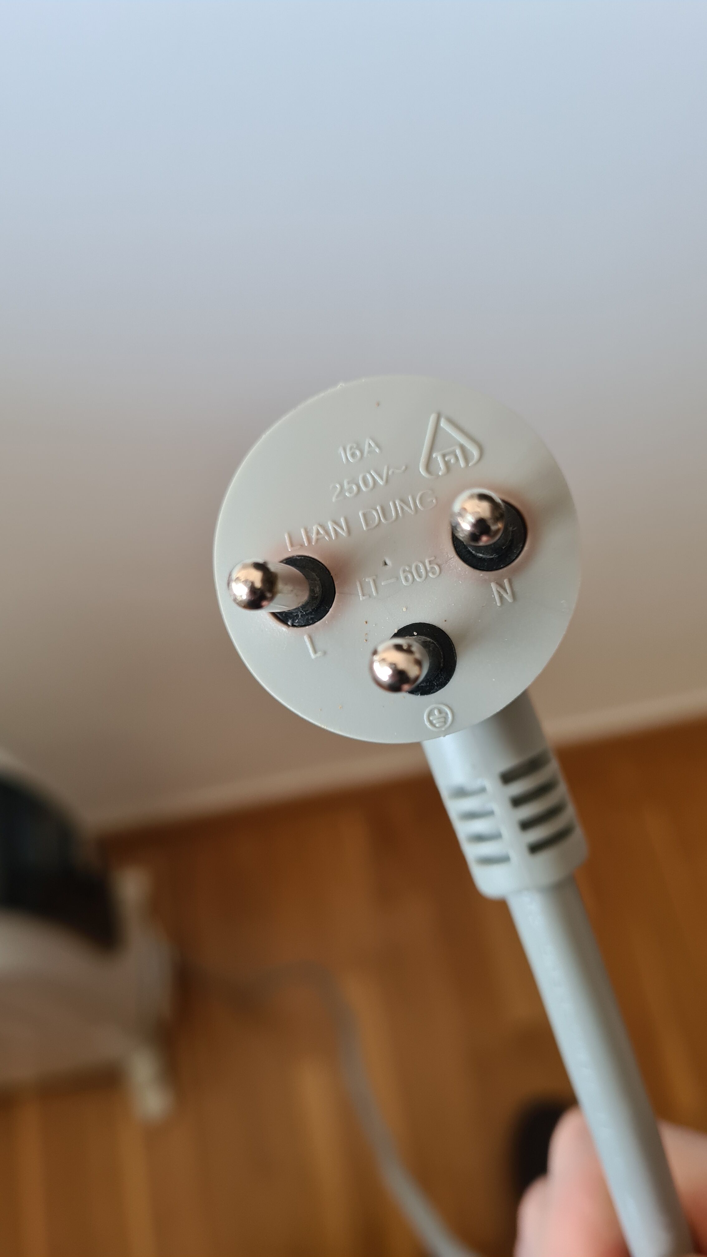

אחרי עוד כמה בדיקות וכוויות, אחרי שאני שולף את התקע מהשקע, הפינים חמים אבל אפשר להחזיק אותם ביד עד שיתקררו.
כאשר אני שולף את התקע ממפצל, הפינים רותחים ואי אפשר להחזיק אותם ביד, רק אחרי כמה שניות ניתן.
כנראה הטמפ הרבה יותר גבוהה

האם יש הבדל בין פין ימין לפין שמאל בהרגשת החום?
שים תמונה של המפצל.
עריכה אחרונה על ידי פריג'י
הפין הימני שלידו כתוב N מתחמם יותר חזק מהשמאלי שלידו כתוב L.
מה זה אומר?
ניסיתי כמה סוגי מפצלים, עם 2 שקעים ו3 שקעים, שניהם מחממים מאוד את הפינים. יכול להיות שמפצל עם 3 שקעים מחממם קצת יותר חזק

לפני 13 דקות, פריג'י כתב:
צלם את השקע בקיר, נוכל לייעץ יותר טוב.
שקע רגיל.
החלפתי אותו אתמול בגלל שחשמלאי שהתיעצתי איתו אמר שזה מאה אחוז בעיה בשקע...
אין שם מקום. ליד השקע יש את היציאה של הכבלים.
ניסיתי עכשיו לחבר את הרדיאטור לשקע אחר בקצה החדר בעזרת כבל מאריך.
התקע של הכבל המאריך נשאר קר, אבל כשהוצאתי את התקע של הרדיאטור היו קצת ניצוצות והוא היה מאוד חם

רוצה לעדכן שמצאתי את הסיבה להתחממות.
למרות שהממאמת, השקע והתקע מתאימים ל16 אמפר, הכבל של הרדיאטור והחוטים בקיר הם בחתך 1.5ממ כלומר מתאימים לעד10 אמפר.
השאלה האם זה מסוכן להמשיך להשתמש ברדיאטור שצורך 2500/230=10.8אמפר על חוטים שמוגבלים ל10אמפר?
