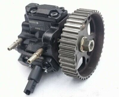

משאבת הזרקה היא רכיב מכאני. מסתובב על ידי רצועת טיימניג. נכנס סולר בלחץ נמוך ממיכל דלק, יוצא סולר בלחץ גבוה ל"מסילה משותפת".
מה בדיוק מבצע הניתוק המדובר?
עדיף כבר לנתק חיישן שמזהה סיבוב מנוע
