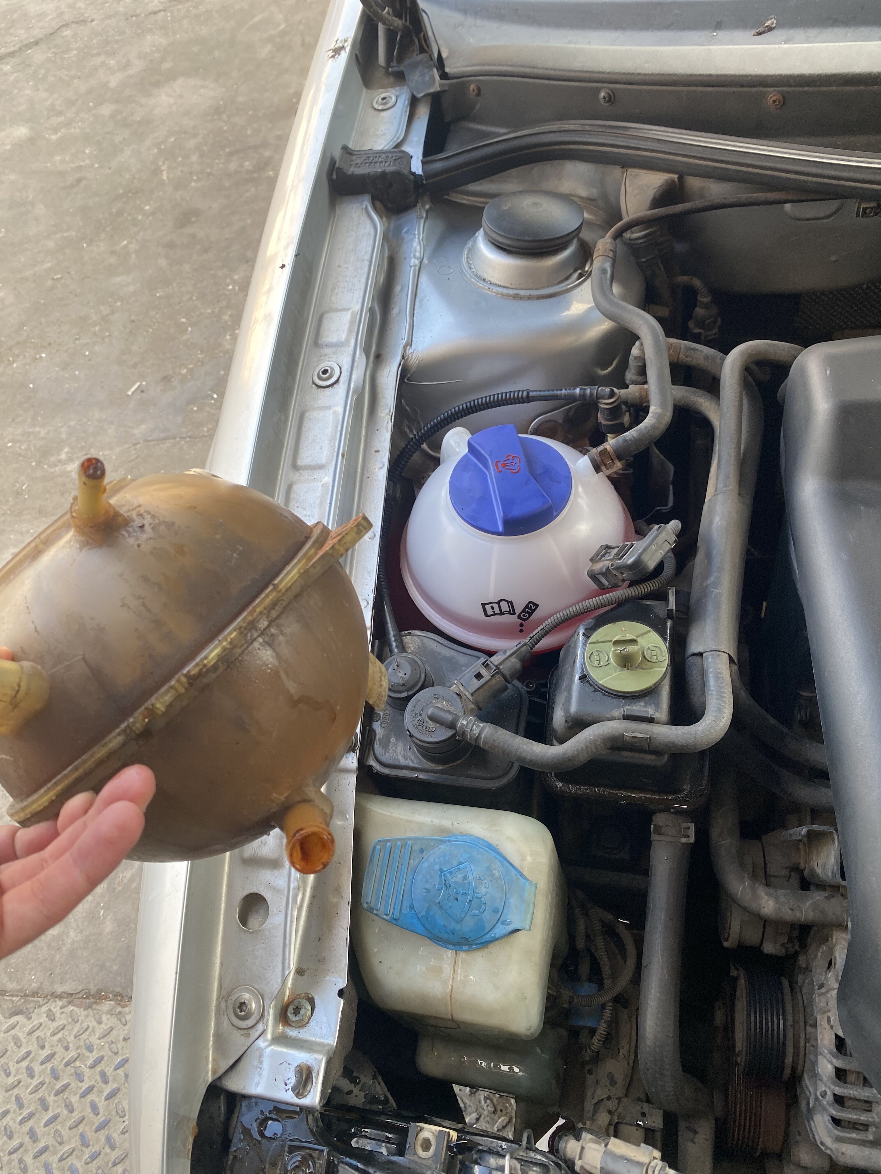

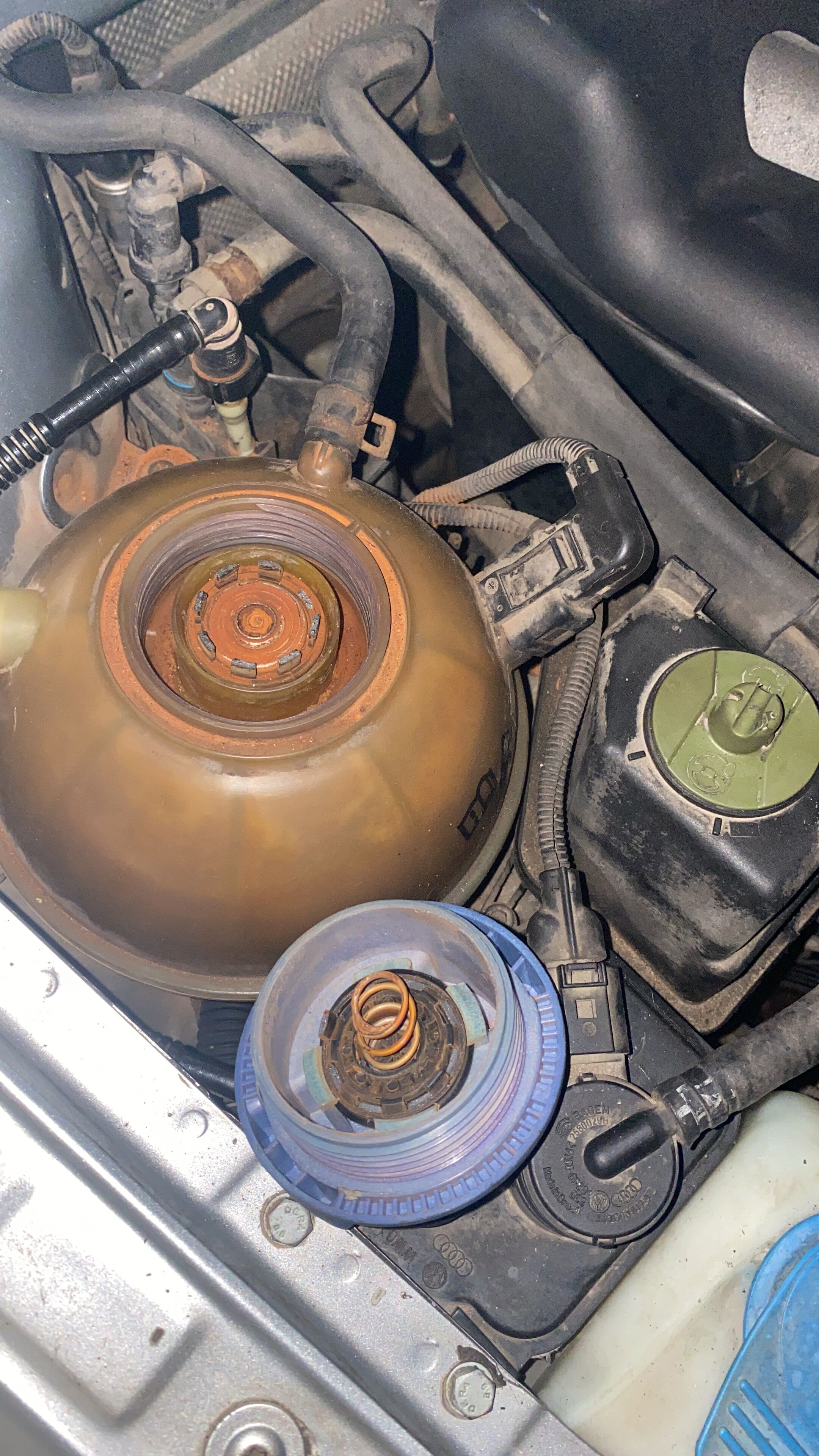

קניתי לאחרונה גולף 2001 ידנית ולאחר כמה ימים התברר שהבעלים הקודמים מילא מים רגילים במקום מים אדומים g12 הלכתי החלפתי מיכל ופקק חדש והיה נראה בהתחלה תקין אבל לאחר מכן הבנתי שהבוץ בכל הצינורות והרדיאטור. רציתי להתייעץ האם אני צריך לקחת את הרדיאטור לניקוי ואז לנקות את כל הצנרת שלו או לקנות רדיאטור חדש.
מאיפה אתה יודע שיש בעיה ברידאטור? ובמילא צריך לנקות את כל המערכת קודם.
נראה לי שיותר הגיוני לבדוק מה גורם לנוזל להיות כך ואם יש צורך בהחלפת רדיאטור.

הבעלים הקודמים עשה כבר ניקיון לצינורות והכל אבל לא החליף רדיאטור ולא ניסה לנקות אותו. רק עשה ניקוי הוא אומר ולאחר כחודש חודשיים זה חזר. אז כנראה ש הרדיאטור מלא חלודה בגלל הבעלים הקודמים ששם רק מים רגילים. אני לא באמת יודע מה הבעיה בגלל זה אני כאן להתייעץ לפני שאשפוך כסף על בעיות שהן לא הבעיה
תעשה קודם כל ניקוי רדיאטור אצל משפץ מקצועי שיפרק את האמבטיה ויכניס שעפוד לכל המעברים מן הסתם עכשיו הרדיאטור מלא בבוץ
