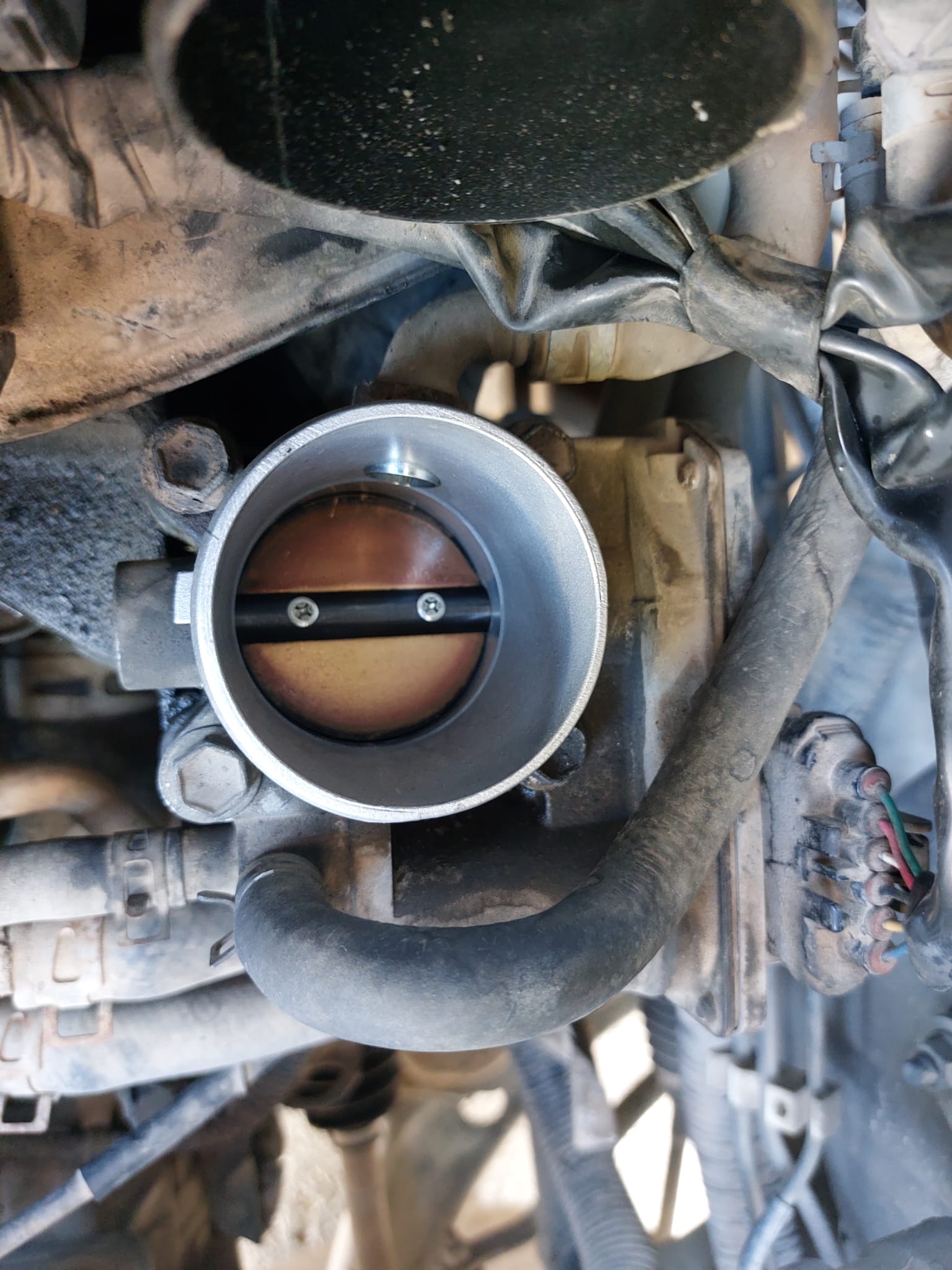

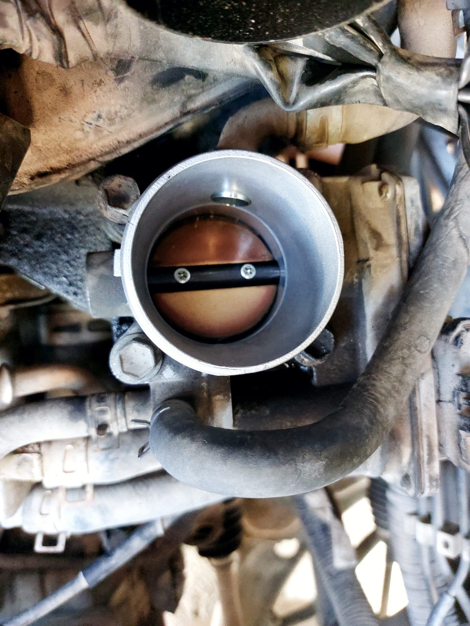

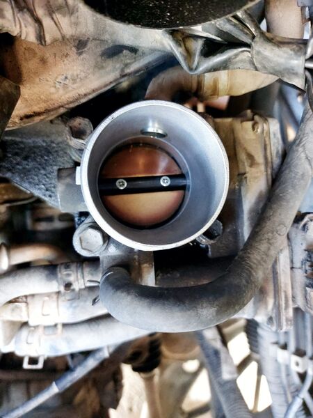

בעצם שניה אני יכול לתת לך צילום שלה פתוחה .
תודה
