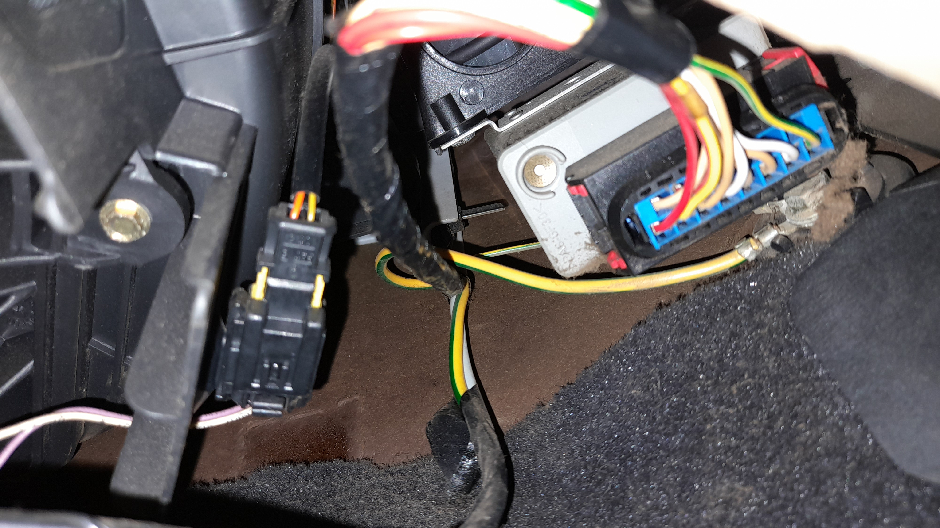

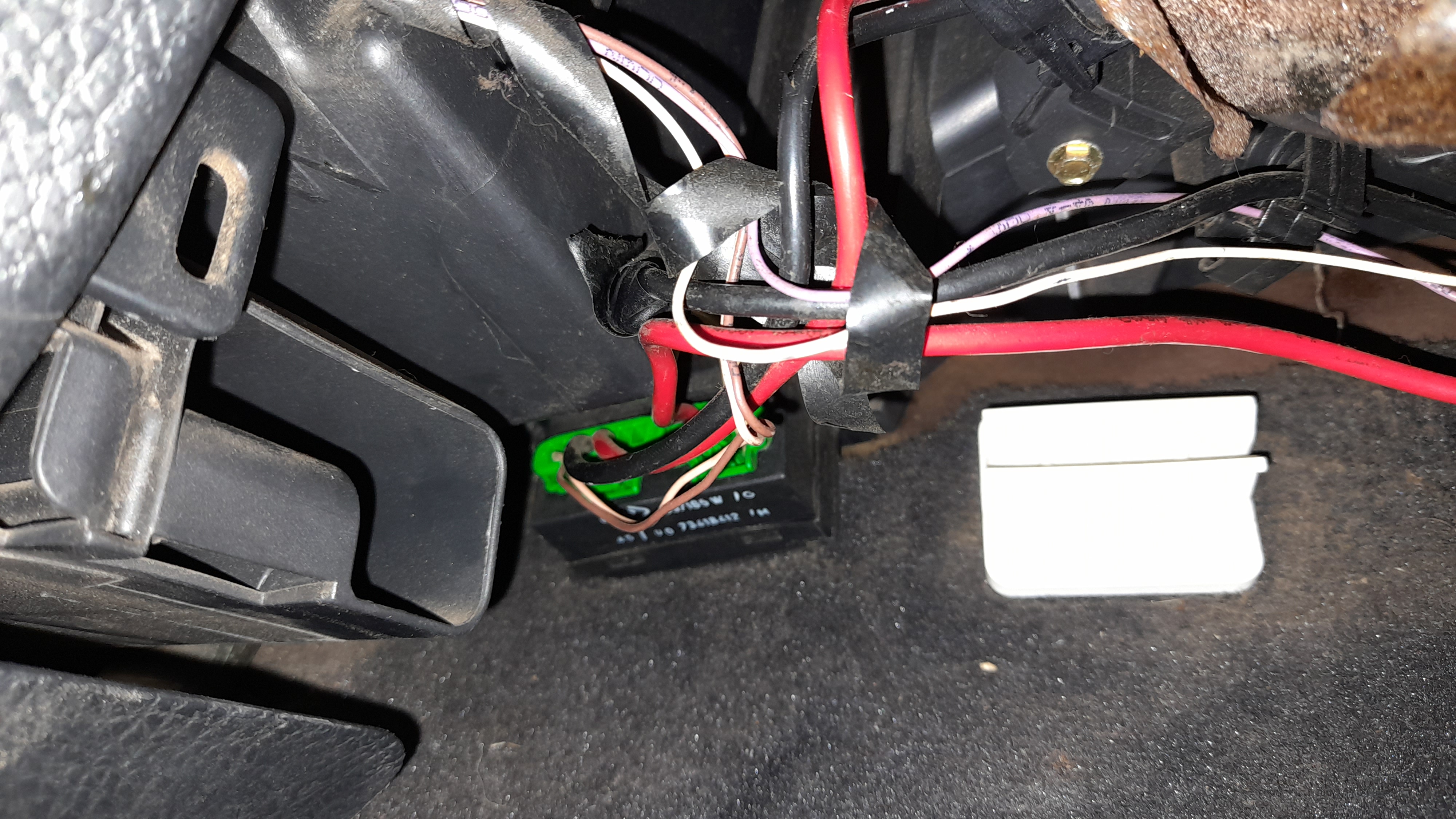

אם אני יעלה תמונה של העסק שם למטה אתה תדע להדריך אותי קצת?
יש לי "חוש טכני" טוב וכלי עבודה, אבל אני לא מוצא כלום ברשת לגבי התהליך בדיקה

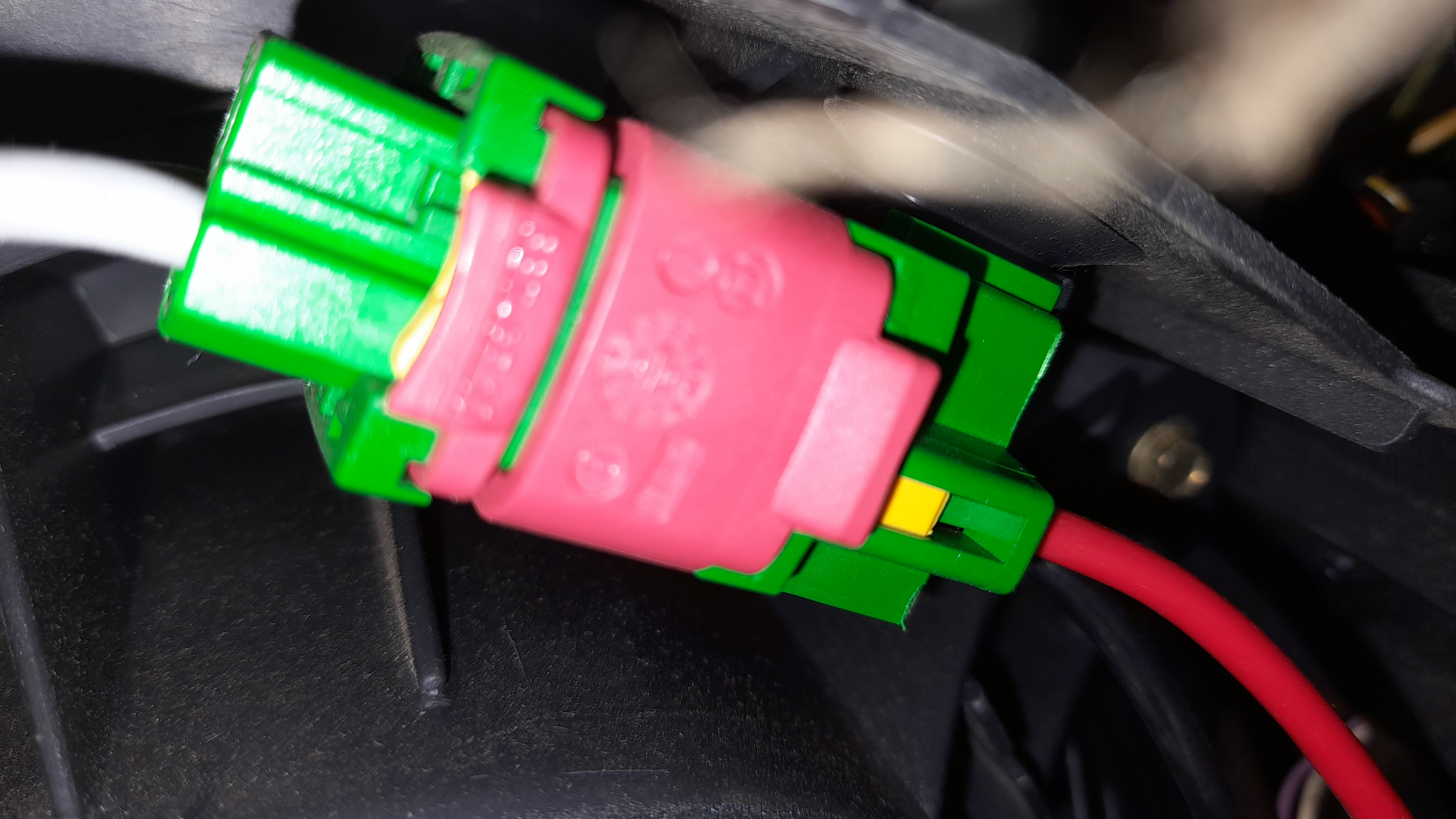

ב 95% מהמקרים העקב אכילס זה הנגד עצמו ו/או התקעים שלו.
מדובר בתמונה הראשונה (מצרף אותה שוב).
החלק והתקעים נראים כמו בקישור הזה מאליאקספרס:
https://www.aliexpress.com/item/1005002316264457.html?spm=a2g0o.productlist.0.0.445a2172c5Lfgp&algo_pvid=acb6abc1-676f-46c9-8d13-2d31cc86d297&algo_exp_id=acb6abc1-676f-46c9-8d13-2d31cc86d297-2&pdp_ext_f={"sku_id"%3A"12000021773156903"}&pdp_npi=2%40dis!ILS!57.48!37.37!!!!!%402100bddb16614973885226593ebe3f!12000021773156903!sea&curPageLogUid=MeAnwVoBiPSF
למראית עין, נראה שהתקעים אצלך בסדר.
המבחן האמיתי הוא שליפה שלהם ובדיקה של הפינים בפנים. אם הכל בסדר ולא הותך/נמס, הייתי מהמר בשלב ראשון על הרסיסטור עצמו.
יש לך קצת זמן לשחק (ומלחם טוב) ?
הסר את כיסויי הפלסטיק סביב התקעים ועבור על ההלחמות שבין התקעים ללוח המודפס, ברוב המקרים החום והויברציות גומרים אותם ואז נוצר המצב של עובד \ לא עובד.

בוא נראה שהבנתי,
להוציא את התקע הירוק מהשקע השחור
להוציא את החוטים מהתקע הירוק
לבדוק שהכל תקין (יש לי רב מודד, לבדוק רק המשכיות או גם התנגדות?)
לחבר הכל חזרה
כן?
לא הבנתי איזה לוח מודפס, זה בשקע השחור?
תודה רבה על העזרה 😀
הלוח המודפס של הנגד מהירויות.
שחרר את הנגד מהירויות (אמור להיות תפוס עם 2 ברגים משושים קטנים) ושחרר ממנו את התקעים הירוקים.
בנגד עצמו יש חלק מכוסה פלסטיקה שחורה  זה ניתן לפירוק עם מברג דק קטן.
שחרר את הפלסטיקה ועבור על ההלחמות הגדולות שכן שם בדכ יש נתקים.
