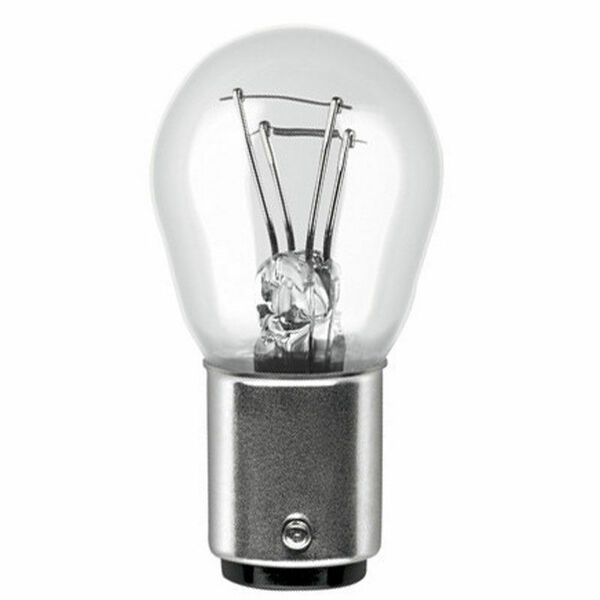

בקיה פיקנטו בפנס האחורי שמאלי אור ברקס ואור חניה יוצאים מאותה נורה (מניח שככה בכל הרכבים).
כשאור החניה דולק הנורה דולקת והכל בסדר אבל בלחיצה על הבלמים רק בפנס הימני נהיה אור חזק יותר ובשמאלי לא.
חשבתי אולי שהמנורה שרופה, אבל אם כשאורות החניה דולקים הנורה דולקת אז הנורה כנראה בסדר.
למישהו יש רעיון מה יכולה להיות הבעיה?
זו נורה עם שני מגיעים ושני חוטי להט. אחד אור חניה, השני אור בלם.
זה של אור חניה תקין, של אור בלם שרוף. תחליף נורה.
התמונה להמחשה, לא בטוח שיש לך כזאת נורה בדיוק אבל העיקרון הוא  אותו עיקרון.

לא ידעתי.
אנסה, תודה!
