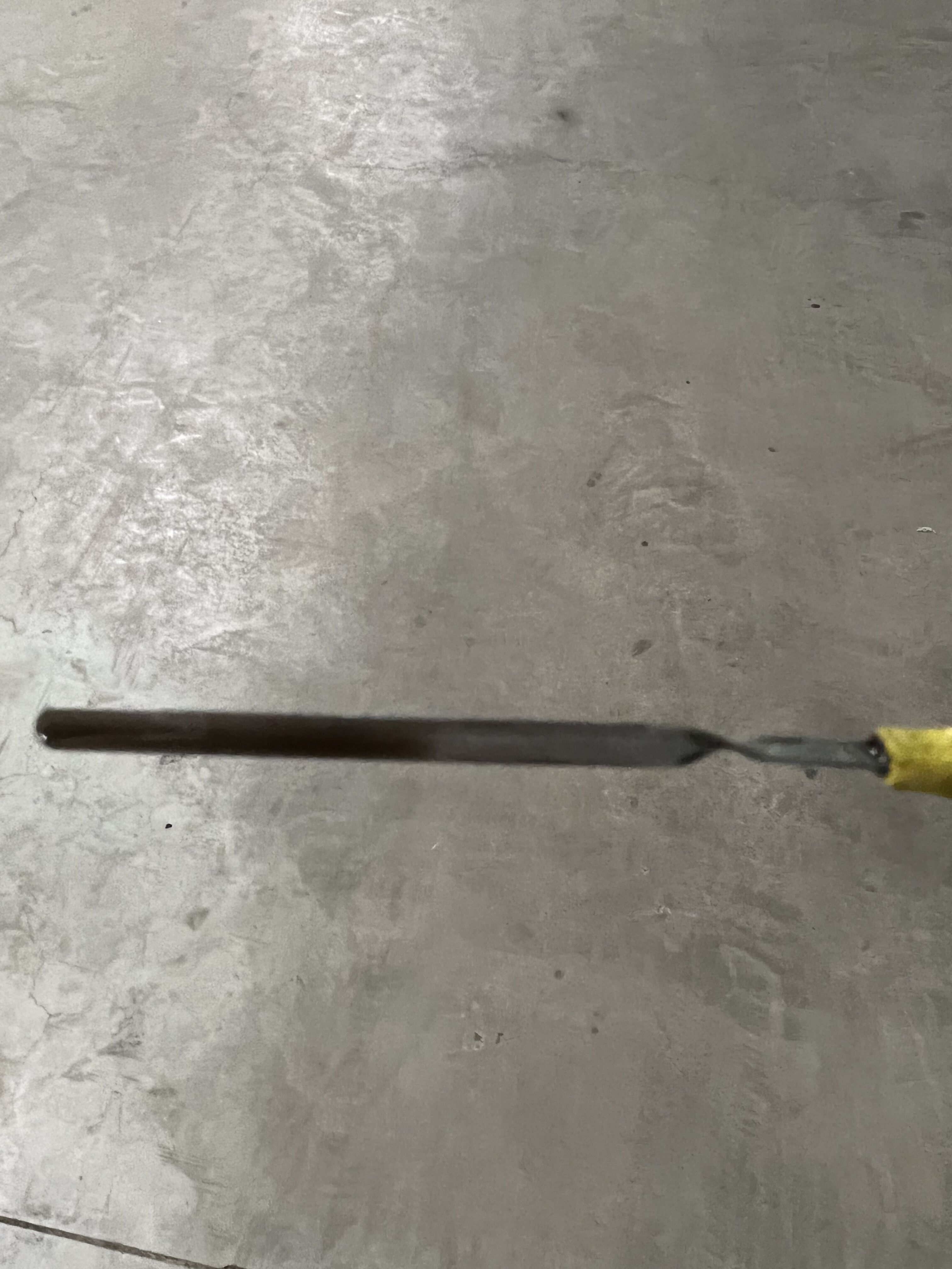

רציתי לדעת כמה ליטר שמן צריך לשים ברכב (ד״ר גוגל טוען 4.2. ולעתים 4.5)
ביצעתי החלפה יזומה של שמן מקורי במרכזי וזה והמצב נראה במדיד על כ3/4 מדיד (מצורפת תמונה).
לדעתי כדאי להוסיף עוד קצת פחות מחצי ליטר ,
האם כדאי להוסיף עד לסוף המדיד (עוד כ300-400 מ״ל לדעתי) ומהו המצב האופטימלי (האם עד סוף המדיד ,כשהוא מתחיל להתעקל)?
עריכה אחרונה על ידי shainov
בין קו MIN לMAX זה בערך ליטר קו הMAX הוא לא עד ההתעקלות ובטח לא עד סוף המדיד
תנגב ותסתכל טוב
לא מומלץ לעבור אותו ואם תוסיף לרמות של העיקול או סוף המדיד  תגרום לנזק ודאי
שורה תחתונה רמה בין הMIN לMAX היא המומלצת ואצלך כרגע תקין
הבעיה במנועים האלה שעודף שמן עלול להכנס לתא השריפה ולזהם את הממיר הקטליטי
אני ממליץ תמיד להקפיד על מפלס במקסימום ולא משהו בין לבין, אפילו שבחינת היצרן בין לבין זה תקין.
אם במנוע יש 4 ליטר שמן כשהמפלס במקסימום, זה אומר שכשהמפלס קרוב למינימום יש 3 ליטר שמן, כל מולקולת שמן עובדת 25% יותר כי היא רצה במחזור 25% יותר פעמים, הבלאי והזיהום של השמן יהיו מהירים יותר.

אני כן חושב שיש הבדל, כמובן לא ערכתי בדיקות מעבדה וזו רק דעה אישית אבל לתחושתי במנועים שיש להם כמות שמן גדולה יותר, למשל מנוע עם מערכת שימון בקיבולת 4.5 ליטר מול מנוע באותח נפח עם קיבולת 3.0 ליטר כאשר שניהם עוברים טיפולים באותם מרווחים, בראשון יש פחות בעיות בוצה, זיהום השמן וכו'.
ניגבתי ,הסתכלתי טוב טוב ועוד פעם טוב.
לצערי אין כיתוב min/max ואני לא מצליח להבין מה וכמה שמן נכנס ברכב.
מישהו יוכל לומר,כמה שמן נכנס ברכב?
האם מצב המדיד תקין ועד כמה למלא בבקשה,האם עד כס׳מ לפני התעקלות המדיד או שהמצב כרגע תקין ++?
תודה רבה על הטבלה ,אך לא רואה את דגם המנוע שלי,
אם נתייחס לתמונת המדיד ששלחתי ,האם עליי למלא/לא עוד כחצי ל׳ שמן ?

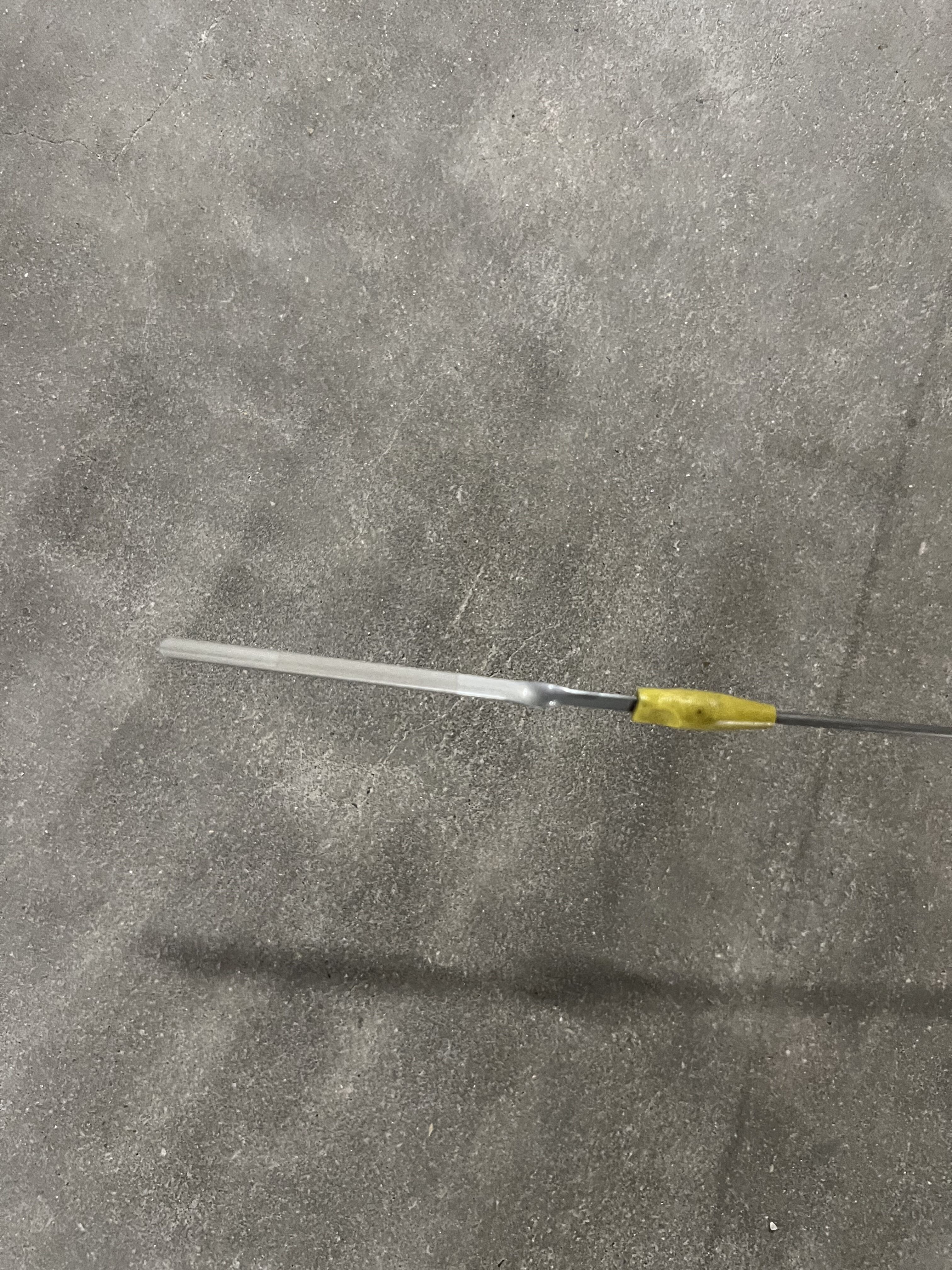

תעלה תמונה של המדיד כשהוא נקי, ללא שמן. תמונה טובה.
לשעבר:
הי
,לגבי צבע המדיד (הוא בצבע כחול תכלת),לכן לא עוזרת הטבלה ש׳ניצן׳ שלח. למרות שחרוט עליו פיגו,כך שנראה מקורי.
אשמח אם יתכבדו בעלי פיז׳ו דיזל להביע את חוו״ד עד שאילה תמונה ,באם יש כאלו פה…
מצורפת  תמונה של המדיד נקי
האם הסימון האפור ככה יותר כשהמדיד נקי הוא הסימון שעליו אני מתבסס?
מצרף את תמונת ספר הרכב (לדעתי אם מה שאמרתי נכון המדיד הרלוונטי הוא האמצעי)?
אשמח לעזרת הפורום
אומר בזהירות, זה לא נראה לי המדיד המקורי.
לדעתי המקורי נשבר וקימבנו את החלק התחתון מרכב אחר.

בוקי תודה על המענה
חושב גם כך,למרות שלמדיד בחלקו העליון יש חריטת פיזו/סיטרואן,למרות שצבעו תכלת-כחול ולא צהוב/כתום לפי כמה איזכורים ברשת בחו״ל, ולכן נראה לי מוזר מאוד.
לדעתי אמתין לבעלי ה2.0HDI כפי שהמלצת,ובכל מקרה אזמין מקורי מהחברה בראשון.
לגבי מפלס השמן,נראה לי תקין אך אשמח לח״וד שלכם  ,האם נראה תקין לנסיעה מתונה למס׳ ימים?
לפני 7 שעות, shainov כתב:
אומר בזהירות: לדעתי, כן.
כמו שאמרת בעצמך, זה תואם למדיד האמצעי המוצג בספר הרכב.
המדיד הכתום מצוי ב 1.6hdi בדכ.
