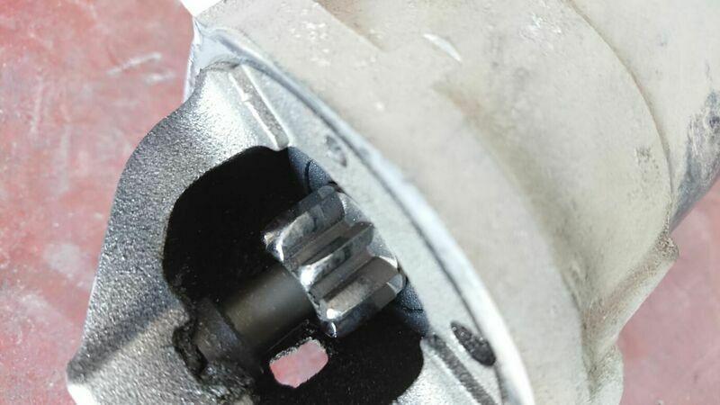

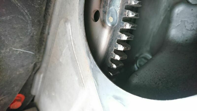

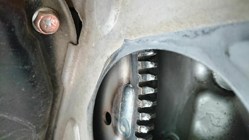

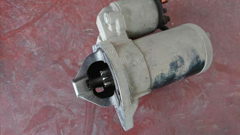

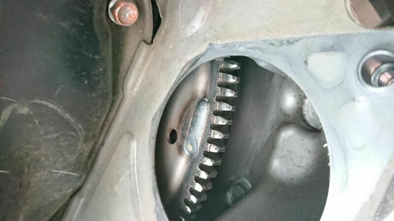

קיבלתי הצעת מחיר של 1800 להחלפת גלגל תנופה (מפירוק) ושיפוץ סטרטר.
מה דעתכם על המחיר?
הרכב עושה רעשים לא נעימים בעת התנעה ולפעמים גם לא מתניע ויש רעש נוראי של חריקה.
מצרף תמונות שהמכונאי רכב שלח לי.
רציתי לשמוע מה דעתכם, אני גם מעוניין למכור את הרכב.
מצד אחד אם ככה או ככה מחליפים בעתיד והרכב מניע אז אפשר להמשיך לנסוע ככה?
אולי במכירה לקזז את מחיר התיקון?

בהחלט הצעה הוגנת.
גלגל התנופה ניזוק כתוצאה מסטרטר מחליק, התעלמת מהרעש זמן מה עד שנגרם הנזק.
נכון, השאלה מה לעשות מכאן... אם אני ממשיך לנסוע ככה יכול לקרות נזק לעוד רכיבים ? המחיר שקיבלתי הוא מחיר טוב?
עניתי לך הצעת המחיר טובה!
במידה ותמשיך ככה השיניים של הגלגל תנופה ישחקו לגמרי ולא תוכל להתניע, זה ילך ויחמיר.
ברגע שתצטרך את הרכב לסידור הכי חשוב שלך לא תוכל להתניע, אם בא לך להסתכן לך על זה, תדחה עוד קצת עד שלא תוכל להתניע- עדיף כבר עכשיו לתקן.
צריך להחליף גלגל תנופה + סטרטר.

לפני 5 דקות, ba323f כתב:
מתנצל לא שמתי לב, תודה רבה אטפל בהקדם!
