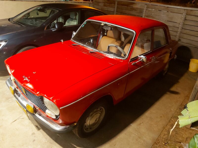

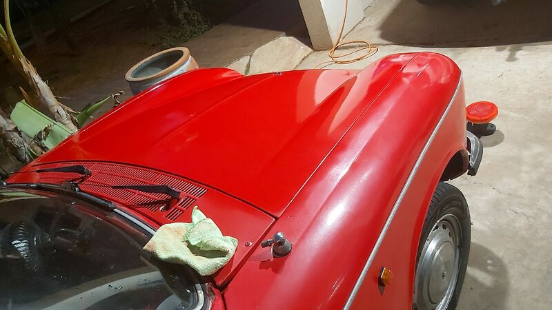

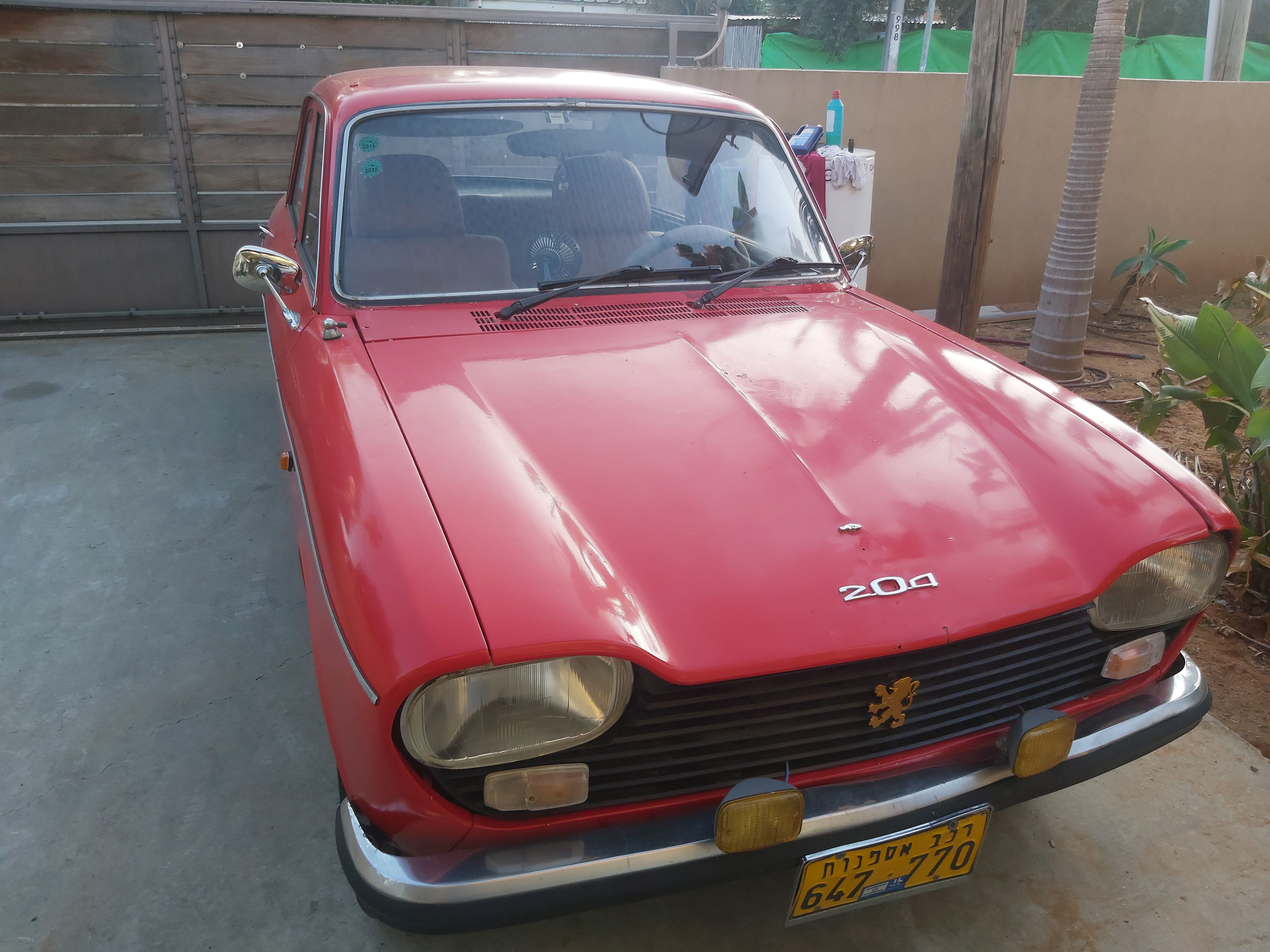

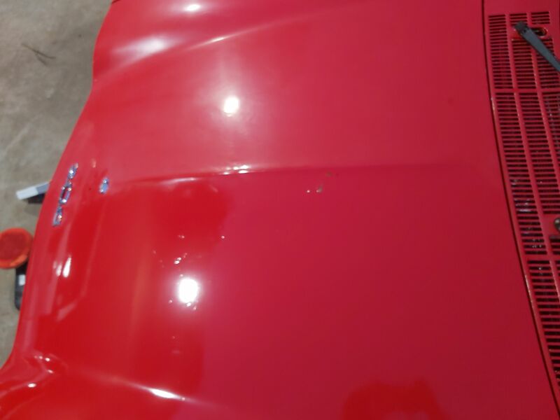

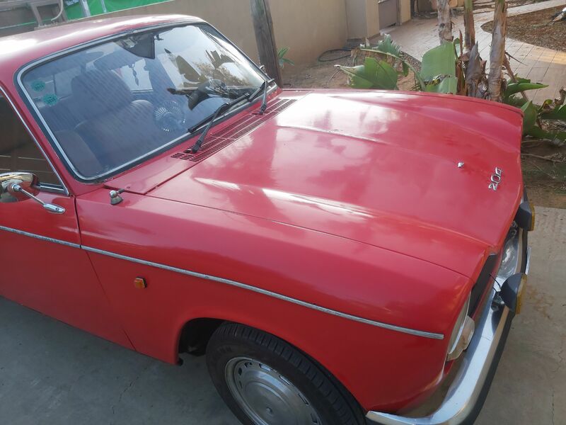

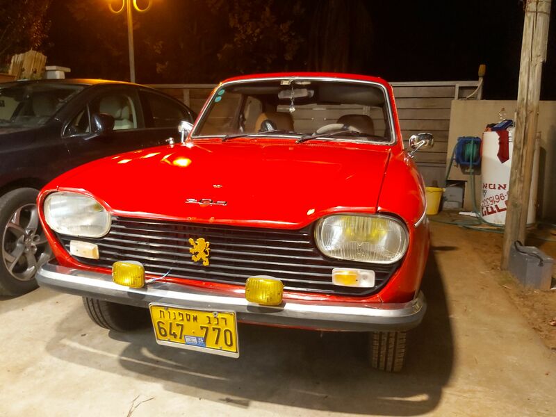

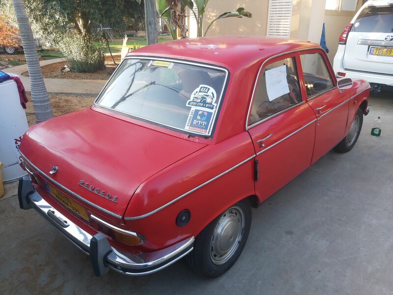

לקראת החתונה והצילומים עם ג'יזל היקרה, החלטתי לפנק את הצבע שלה בחידוש ראוי.

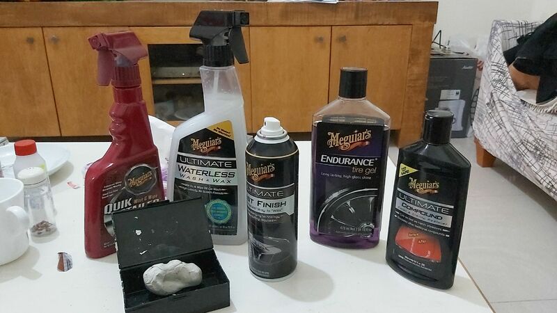

תחילה כמובן שטפתי את הרכב ועברתי על כל המשטח עם פלסטלינה.
לפוליש עבדתי עם מכונה של Rupes , ופד גס יחסית.
הורדתי את הסמלים שאפשרי להוריד מהרכב, אך בכל זאת יש לא מעט נקודות בעייתיות שלא מאפשרות עבודה עם מכונה (פסי ניקל, פציעות בצבע, מנעול, ידית, מראות...).
השתמשתי רק בultimate compound של מגווירס, מהירות 5-4 במכונה ומעבר איטי של שתי וערב.
אחרי מעבר על כל הרכב ריססתי עם ווקס של מגווירס על מטלית מיקרופייבר ומרחתי.

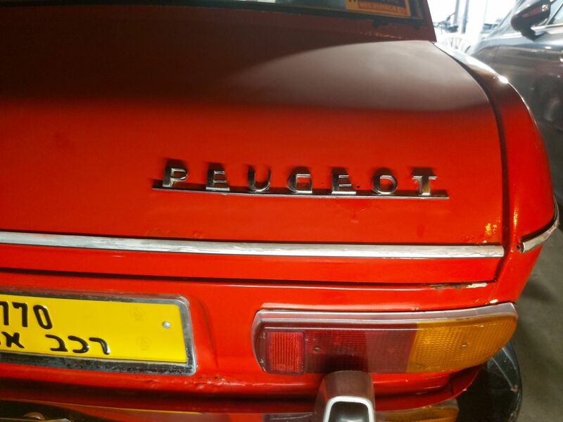

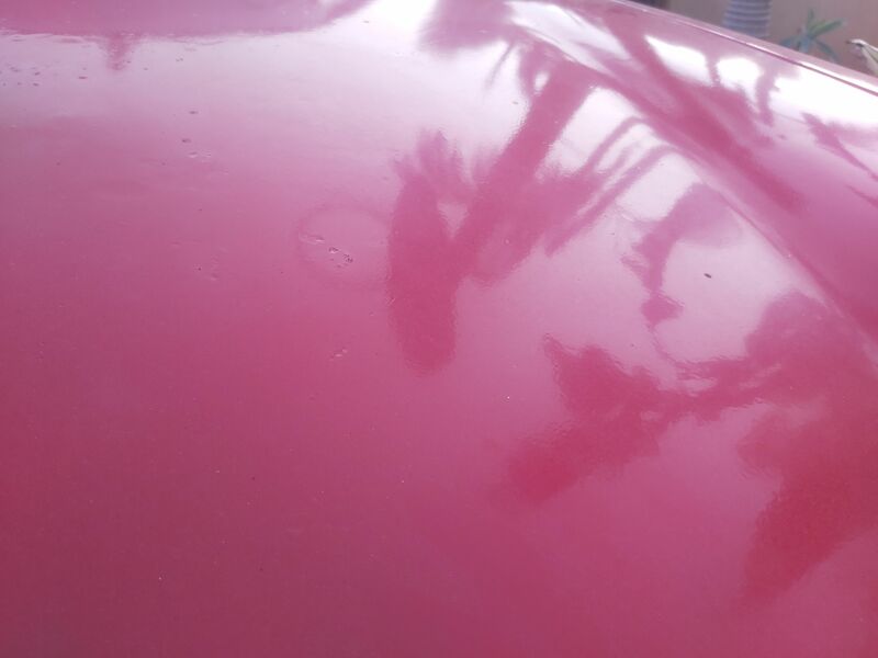

מעלה תמונות של לפני ואחרי ותמונות של החומרים (עם עוד כמה דברים שקיבלתי)

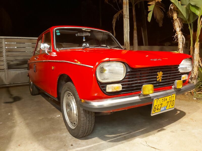

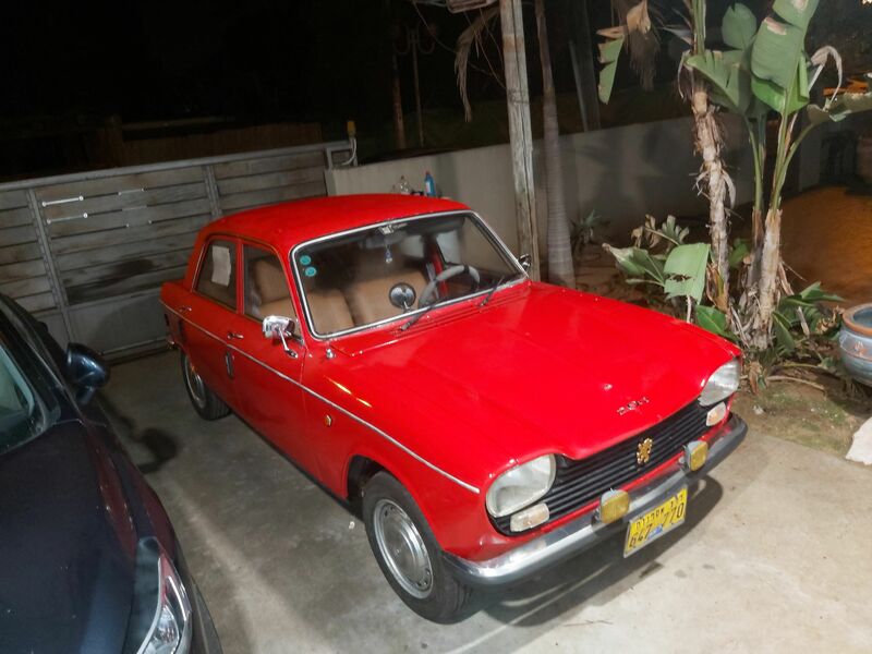

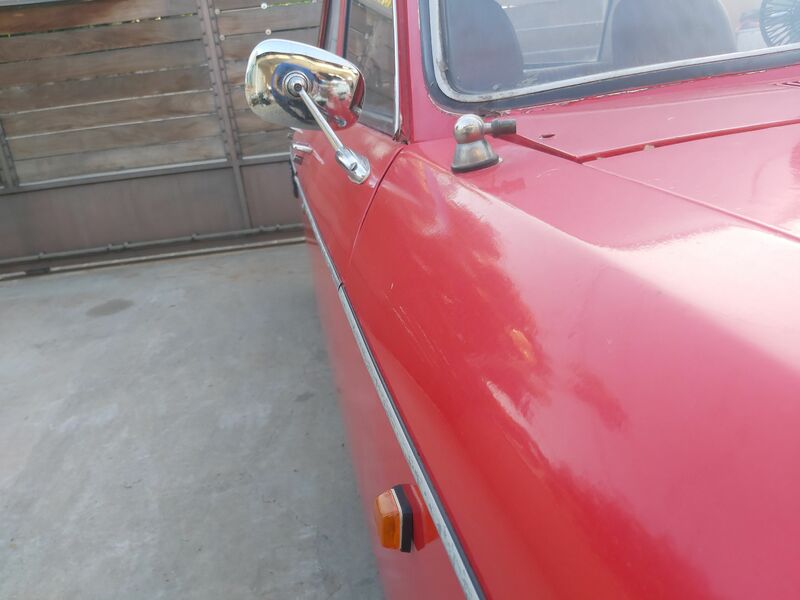

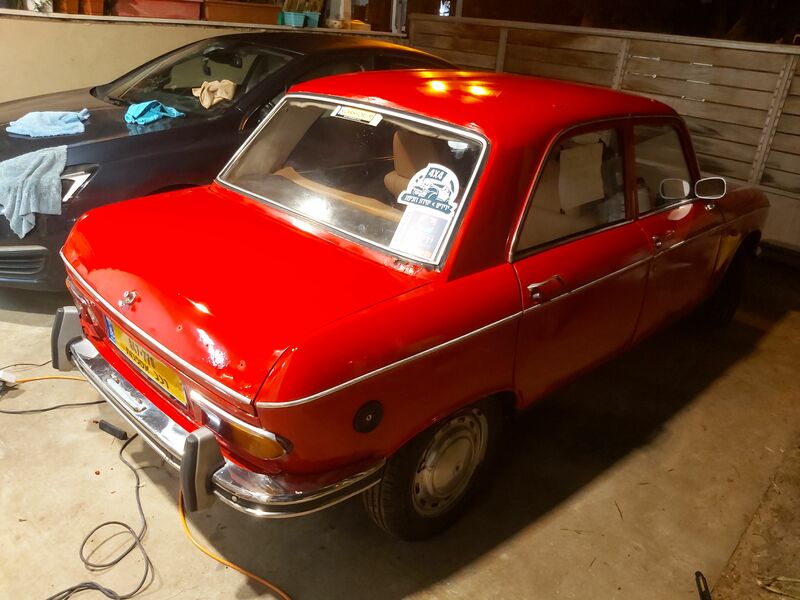

ואחרי
