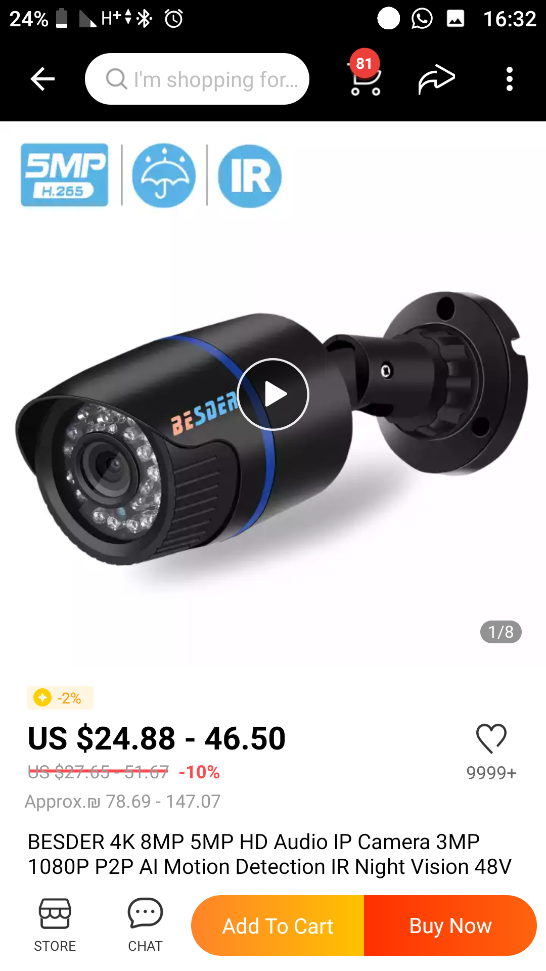

בא לי בזמן השרשור הזה.
אני קניתי כבר לפני כמה שנים מצלמת ip קבועה פשוטה מאליארספרס (של besder, אם המותג-מדבקה הספציפי משנה).
היא עובדת עם האפליקציה של xmeye, והצלחתי להפעיל אותה גם מהמחשב עם ispy.

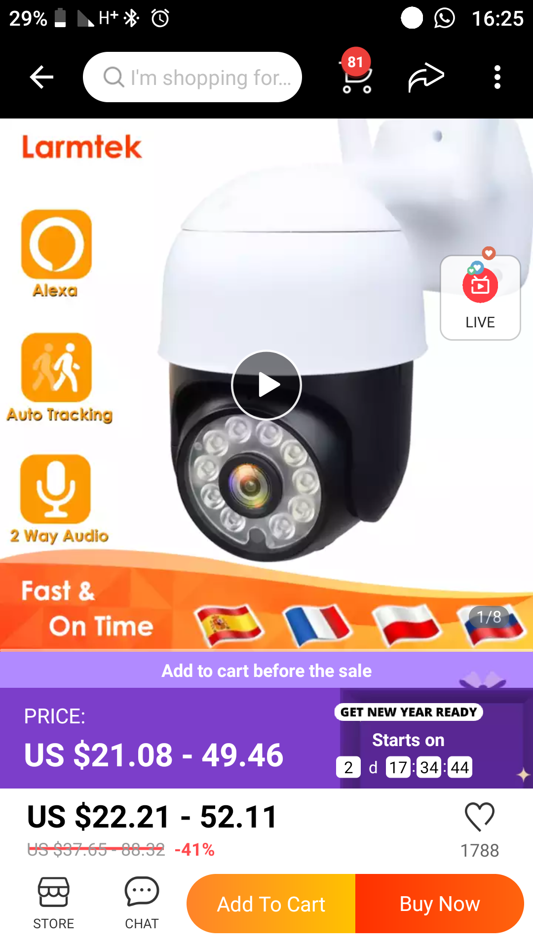

הוספתי לאחרונה מצלמה ממונעת של מותג העל הבא:
היא עובדת עם אפליקציה בשם yi iot, ולא מוכנה לעבוד עם הispy.
חשבתי, לצרף בהמשך גם nvr פשוט כלשהו, ועוד מצלמה או שתים.
הבעיה היא, שהמצלמות לא מוכנות לעבוד באותה אפליקציה בכלל.
(ניסיתי להוסיף את כל אחת מהן באפליקציה של השניה).
לי היה מובן מאליו שיש איזה שהוא סטנדרט, שמאפשר חיבור בין מצלמות.
מסתבר שטעיתי.
יש משהו לעשות, חוץ מלהתחיל מחדש את אוסף המצלמות?
*שתיהן מחוברות חוטית לרשת הביתית, המצלמה החדשה מתעקשת לשמור גם על חיבור וווייפיי.
