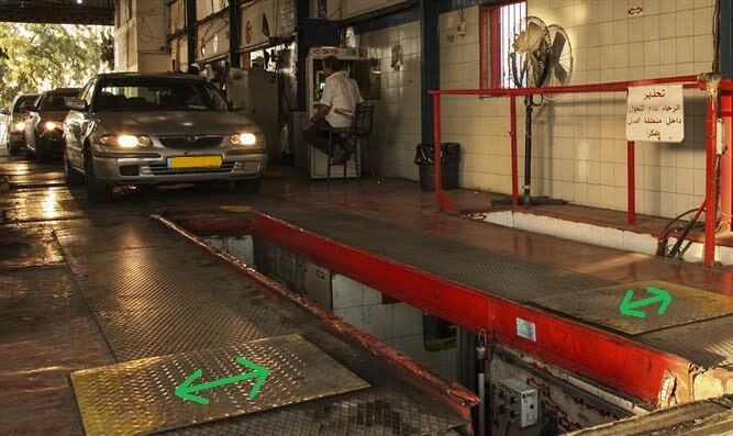

לפני כמה זמן העברתי את האוטו שלי טסט,
במסלול המקביל נבדקה מרצדס כלשהי, הבוחן ביקש מהנהג לעלות עם הגלגלים הקידמיים על המשטחים האלו שרואים בתמונה בצד הקרוב והפעיל את המתקן.
המשטחים החלו לנוע במהירות שמאלה/ימינה כפי שסימנתי בחצים וזה בזמן שגלגלי הרכב מופנים ישר.
האוטו שלי שכאמור עמד ליד לא נדרש לבצע בדיקה כזאת.
שאלות:
מה בודקים בבדיקה זו?
האם מיועדת רק למכוניות מסויימות כגון עם מתלה קידמי לא מסוג מקפרסון או מכוניות הנעה אחורית?
תודה.
התמונה מהאינטרנט אבל זה נראה דומה.
לפני כשעה, Buki כתב:
אני מניח שיותר נוח לבוחנים פשוט לבקש להזיז את ההגה לצדדים, כנראה שבמקרה והנהג לא מסוגל לבצע את הפעולה כנדרש מפעילים את "המרעד".

לפני 17 דקות, innvision כתב:
בבדיקה שאני ראיתי הגלגלים ישר (החלק הראשון של הסרטון) ובמצב הזה תפוחי הגה לא זזים.
לא שמתי לב אם בהמשך ביקשו מהנהג לשחק בהגה.
אני לא יודע, אף פעם לא נתקלתי בשימוש של המכשיר הזה. אני יכול לנחש שמצב שאתה מתאר (תנועה צדדית) בודק אולי חופש בזרוע המתלה בצורה טובה יותר. כלומר, אולי רצו להעמיס בצורה שונה את המתלים כדי לוודא חופש בחלק שרגיש יותר לצורת ההעמסה הנ"ל. מדגיש שוב, ניחוש בלבד.
המכשיר הזה בשימוש כ4 שנים לפחות, נדמה לי שראיתי אותו בכל המכוני טסטים בכל המסלולים.
הרכב שלי הנעה אחורית, עם תיבת הגה. המכשיר מרים את הסרן הקדמי באופן מאוד מורגש מתוך הרכב, ובזמן פעולתו הבוחן מסתכל טוב טוב על מערכת ההיגוי.
מה שמוזר, נפסלתי על זרוע הגה מרכזית (יש 3 זרועות הגה ברכב). החלפתי אותה, ואחרי כ3 שנים נפסלתי שוב על זרוע הגה מרכזית. אני שומע גם מהרבה חברים עם דגם רכב זהה שהזרוע המרכזית נפסלת.
עכשיו שאתה אומר, אני פתאום לא בטוח שהמכשיר היה בשימוש כשעשיתי טסט לרכב שלי עם הנעה קדמית.

לפני 29 דקות, amosbmw כתב:
שום רכב שלי (הנעה קידמית) מעולם לא נבדק במכשיר כזה.
אם זה באמת רק לרכבי הנעה אחורית, מעניין למה?
אני לא בטוח שזה קשור להנעה האחורית דווקא.
יכול להיות שזה לרכב עם תיבת הגה וללא מסרק.
יש לי גם רכב הנעה אחורית עם מסרק. אשים לב בטסט הבא שלו, אבל יש עוד זמן..

לפני 2 דקות, amosbmw כתב:
האם אתה זוכר איזה דגם של מרצדס ראית?
C class W204 מוקדמת איזור שנת 2008-2009 אם אני זוכר נכון.
למרצדס יש מסרק.
מצאתי הסבר כזה על מכשיר דומה:
https://www.johnbean.com/en-gb/mot-emissions/play-detectors
בקיצור עוזר להם למצוא בעיות במערכת ההיגוי והמתלים.
מעניין אם משרד התחבורה מחייב את השימוש בזה.

לי בדקו ככה במאזדה 3. כי יש לי מגן פלסטיק גדול. אי אפשר להרים את הרכב עם המכשיר שלהם.
לפעמים גם לא בודקים כלום אומרים לי סע.
