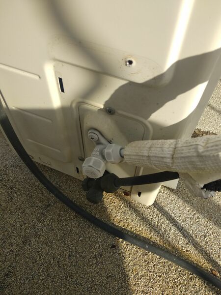

הצינור הדק קפוא. למה?

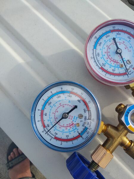

מדדתי לחצים,  אבל כמו שאינוויז'ן אמר- יש לי חיבור רק על הצינור העבה. אז חיברתי על מה שיש...
נראה שיש מספיק גז (אולי חסר שלוק קטן) מה שמוזר, המחוג "רוקד" ! כבר בדקתי בחיי כמה מזגנים (לא המון...), עוד לא ראיתי דבר כזה.

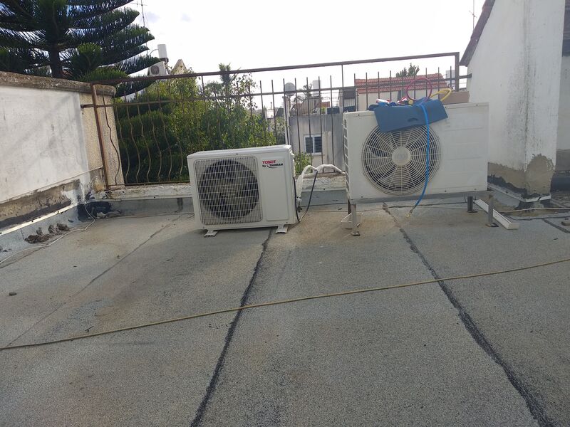

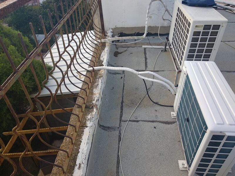

הנה תמונות של מיקום ההתקנה על הגג, כמו שהבטחתי בפוסטים הקודמים :-)

מה צריך להיות הלחץ התקין?
אז כן חסר המון גז פתאום...

חסר גז הלחצים נמוכים מאוד. זה R-410a , הלחץ עבור טמפרטורת קרר של 4 מעלות צריך להיות 116 PSI בערך.

חסר לך גז...
על איזה "שלוק" אתה מדבר ?
מדדת 55PSI כאשר בפועל אתה צריך להיות בטווח של בין 90 ל 120 PSI בהתאם למזג האויר בחוץ (בחורף תראה 90, בקיץ 110-120).

@natco לאחר שתוסיף גז, קח תמיסת סבון (אם יש אפשרות עדיף חומר ייעודי) ותעבור על הפליירים. כנראה שיש לך דליפה קטנה שהגלאי לא מצליח לגלות (מתחת לסף הרגישות שלו). זה אזור שמועד לפורענות, בין אם מחיזוק במומנט נמוך מדי או סדק בפלייר עקב חיזוק יתר.

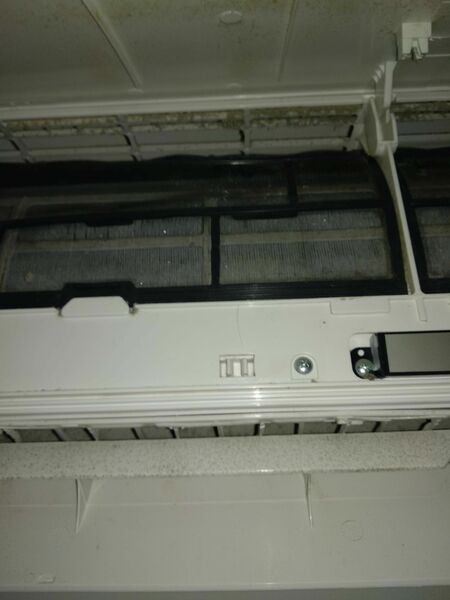

חשבתי לי- דיברתם פה על זה שאולי "קשה לו לנשום" (לא זוכר את הניסוח המדוייק).
אם אני אנסה להפעיל אותו לילה אחד בלי המכסה הקדמי (להקל עליו את האסטמה) זה משהו שיכול לכוון אותנו לתקלה?
עריכה:
ככה גם המזגן הישן היה קופא.
לא גוש קרח לבן סוליד על כל הסוללה, כמו שקרה כשהיה חסר גז, אלא קרח כזה דק ושקוף, שעוד רואים את הצלעות.
(וזה לא משנה כמה זמן הוא עובד. גם אחרי לילה שלם על 16 מעלות זה נראה ככה)
*ועוד אגב- הוא מקרר עכשיו סביר.
רק עושה קולות של אסמטי לפנות בוקר.

אנא בדוק שוב לחצים ע"מ לקבל תמונת מצב אם חסר או לא גז.
אם הצנרת תקינה, חדשה, מנחושת (לא רק בקצוות) ואין דליפות בחיבורים - לא מן הנמנע שאולי יש דליפה ביחידת המעבה או המאייד, תקלות קורות.
(במהלך השנים נתקלתי במקרים נדירים כמו: דליפה במעבה עצמו, חור זעיר שנפער FROM NOWHERE בדופן מדחס וכד').
