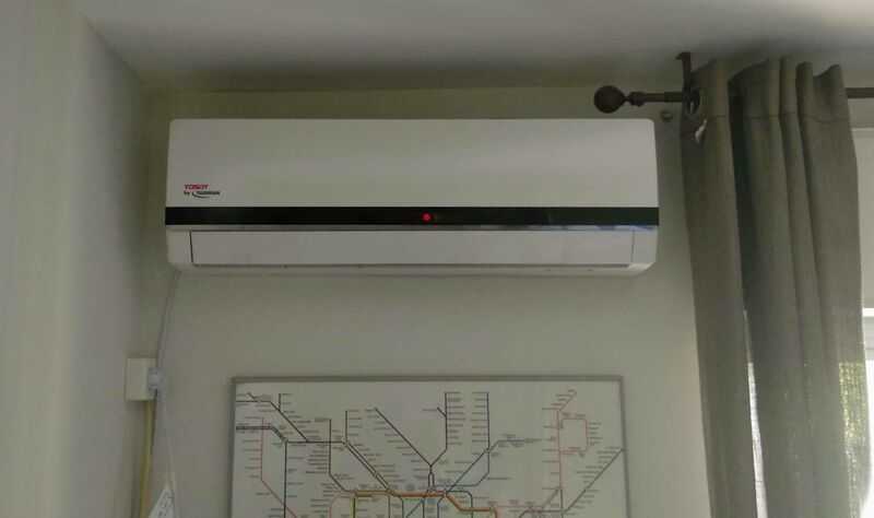

יכול להיות שיש איזה airlock כי המזגן ממש תקוע בין הקיר לוילון.
תנסה לפרק את הוילון ולכוון מאוורר שיזרים אוויר מהצד של הוילון בכוח...
