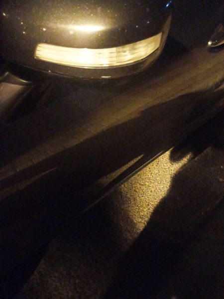

אז כמו שכתוב בכותרת,המנורות ברכב של אבא שלי ממשיכות להישרף (חוסר משל או משהו אחר רק ה' יודע..) והפעם מנורת איתות מעל אחת המראות נשרפה.
האם יש אפשרות להחליף שם מנורה או שצריך להחליף בגלל זה מראה חשמלית  שלמה ?

אני חושב שזה לדים.
יש לזה מק"ט, שאני חושב שמצאתי בשבילך - תוודא אותי:
34300TY2A01
34350TY2A01
(אחד לכל צד)
סדר גודל של 60-80 פאונד באינטרנט.
לא מאמין שזה סיפור גדול מדי להחליף אם 'הידיים מחוברות לראש', או לחילופין אם יש לך ידע בחשמל\אלקטרוניקה אפשר לנסות לפרק את הישן ולהחליף אלמנט, אבל זה חתכת כאב ראש וצריך לדאוג לאטימה אח"כ.
בכל מקרה - לפני שמחליפים הייתי מפרק ונותן לזה מתח לראות שזה באמת הלד שהלך ולא משהו בדרך, הייתה לנו סיוויק שהחליטה להפסיק לאותת והחליטה להפסיק לקפל מראה - החלפה של קבל במנגנון קיפול מראה החזירה גם את האיתות.

אז אבא שלי ביקר במוסך ואכן זו מנורת לד די יקרה  ועם הפנס האחורי הבעייתי הצעת המחיר נושקת לאיזור 2400 ש"ח.
תודה למגיב SHELLCASE, אחפש לפעי המקטים
שאלה מעניינת נוספת- אמרו לו שיש מצב להיכשל על הליקוי בטסט- אצלי שני טסטים לא בדקו בכלל את זה.
בדקו איתות קדימה ואחורה ולא הסתכלו על האיתות במראות.

בתאריך 16.7.2020 בשעה 09:34, shellcase כתב:
אני חושב שזה לדים.
34300TY2A01
34350TY2A01
(אחד לכל צד)
המראה מתקפלת רגיל אז כנראה שזה הלד.
השאלה היא,האם סיוויק 5 דלתות וסיוויק 4 דלתות זה אותו לד ? אם כן,מצאתי..
עריכה אחרונה על ידי colauti 9
אין איש בעולם שיוכל אותי למחוק אצלך אני קיים.
תכניס מס' שלדה באחד מהקטלוגי חלקים אונליין כמו 7zap או epc-data ותמצא.

בתאריך 15.7.2020 בשעה 15:21, colauti 9 כתב:
זו מנורת האיתות שיושבת על המראה.
אנסה לצלם מאוחר יותר
בתחילת האשכול ביקשתי ממך לעלות תמונה של המראה. עד עכשיו כולם עוסקים כאן בניחושים איזה תאורת לדים מתאימה לרכבך.
לא למדת שכולם מחפשים תשובות באינטנרט ומנסים לפגוע במטרה ? בפורום כבר אין בעלי מקצוע שעוזרים ומכירים היטב כול רכב שנמכר בארץ ויכולים בתוך שניה לכתוב לך תשובה לכן אתה חייב לספק פרטים מלאים לגבי הרכב כולל תמונות.

לפני 18 שעות, shellcase כתב:
מחזיר אותך לזה.
תמצא את המק"ט (זה יהיה בקטגורית אביזרי חשמל>מראות), תדביק אותו באיביי ותתחדש, אני בטוח שתצליח למצוא ביוטיוב סרטון איך מפרקים את המראה אצלך ברכב.
