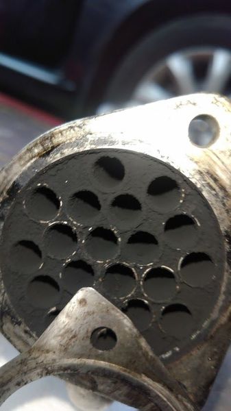

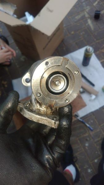

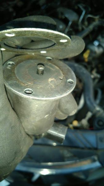

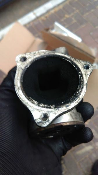

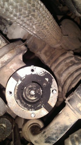

אני מעלה קצת תמונות מהניקוי אצלי (אותו בלוק מנוע כמו אצלך... הEGR עצמו שונה), שאולי יתן לך כיוון.
לפני 33 דקות, Trhtkf כתב:
ש כאן פירוט של העבודה:
https://www.elian.co.il/replace-glow-plug-d4ea-kia-magentis/
מדריך שאני כתבתי, למעשה כמו שציינתי זה אותו בלוק אבל הEGR שונה ,כך שזה לא רלוונטי.
הטוסון יותר מתאימה למדריך שכתבתי, האלנטרה היא עוף מוזר בקטע הזה, יש לה EGR קצת שונה, אבל אפשר להבין את הרעיון.
