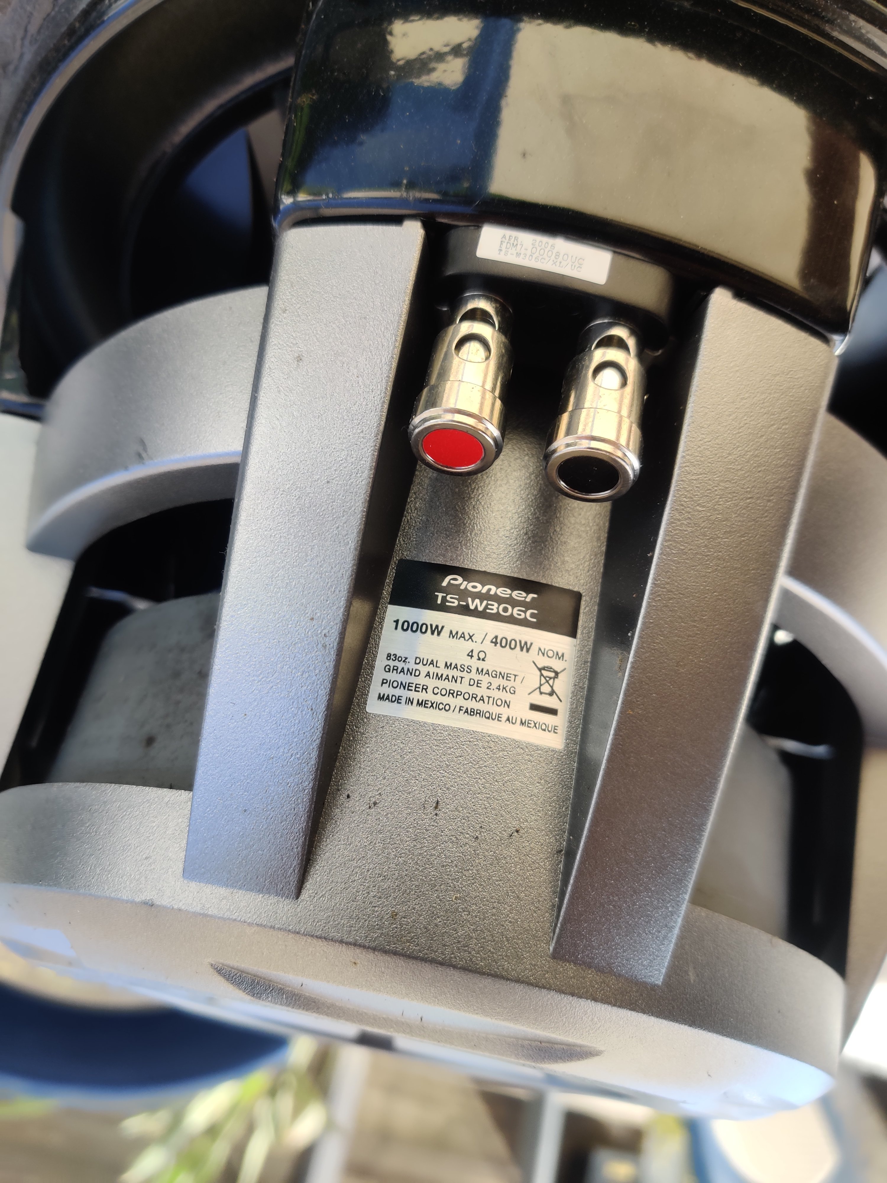

יש לי את הבאס הזה pioneer ts-w306c

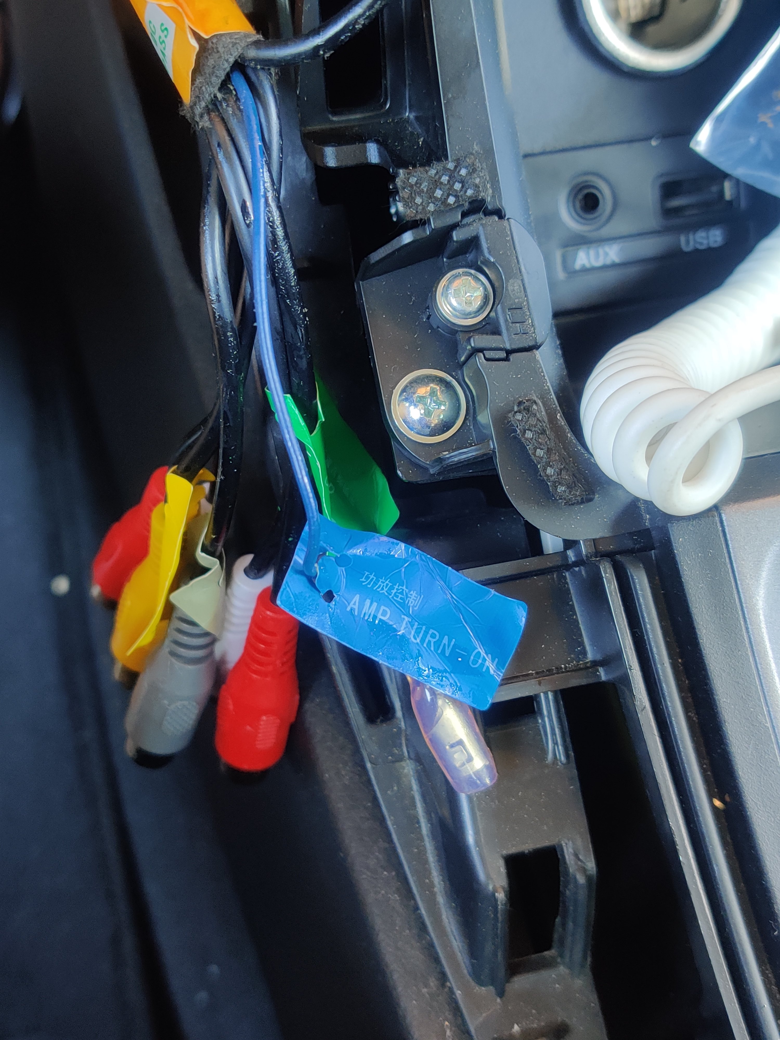

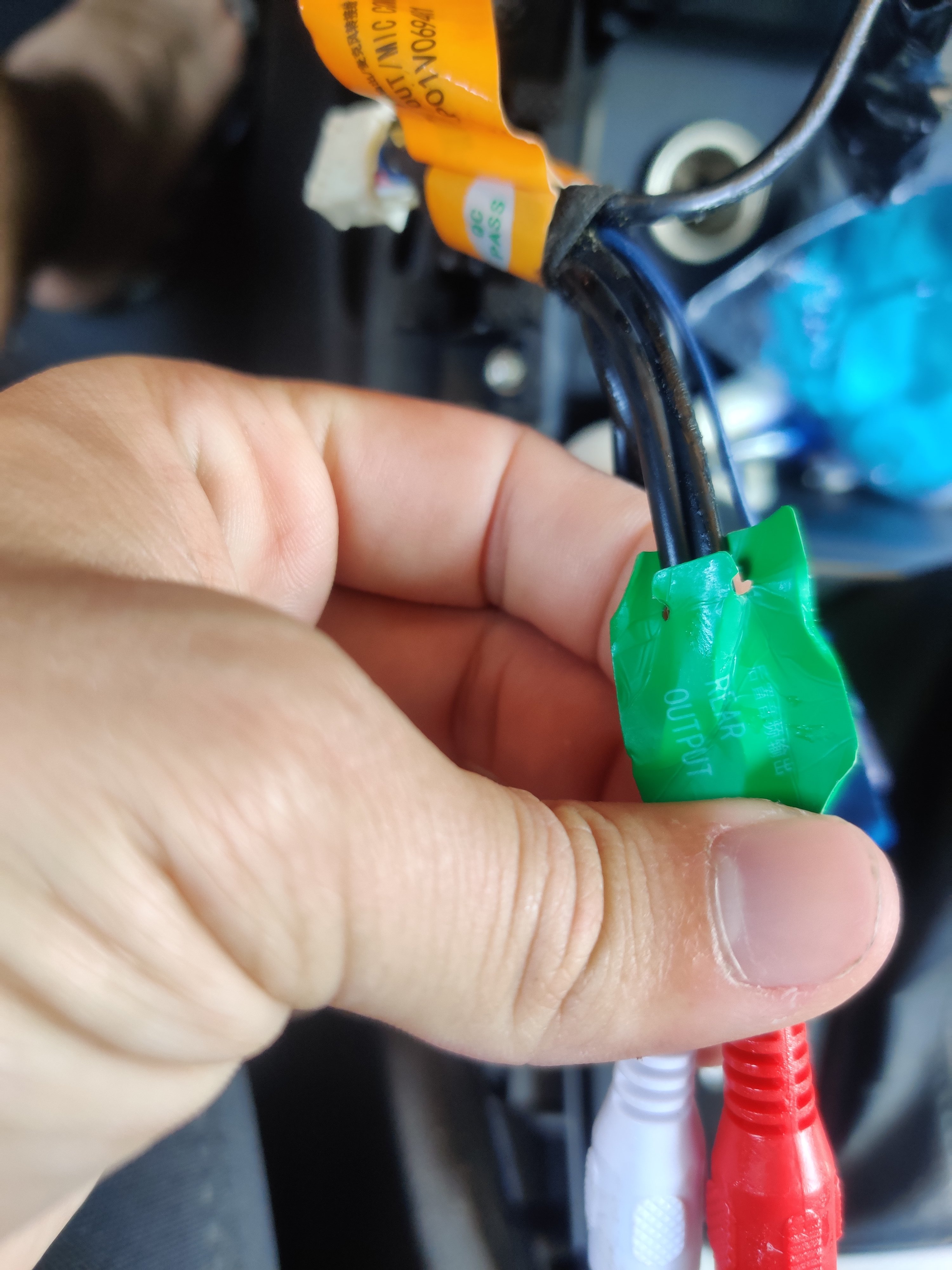

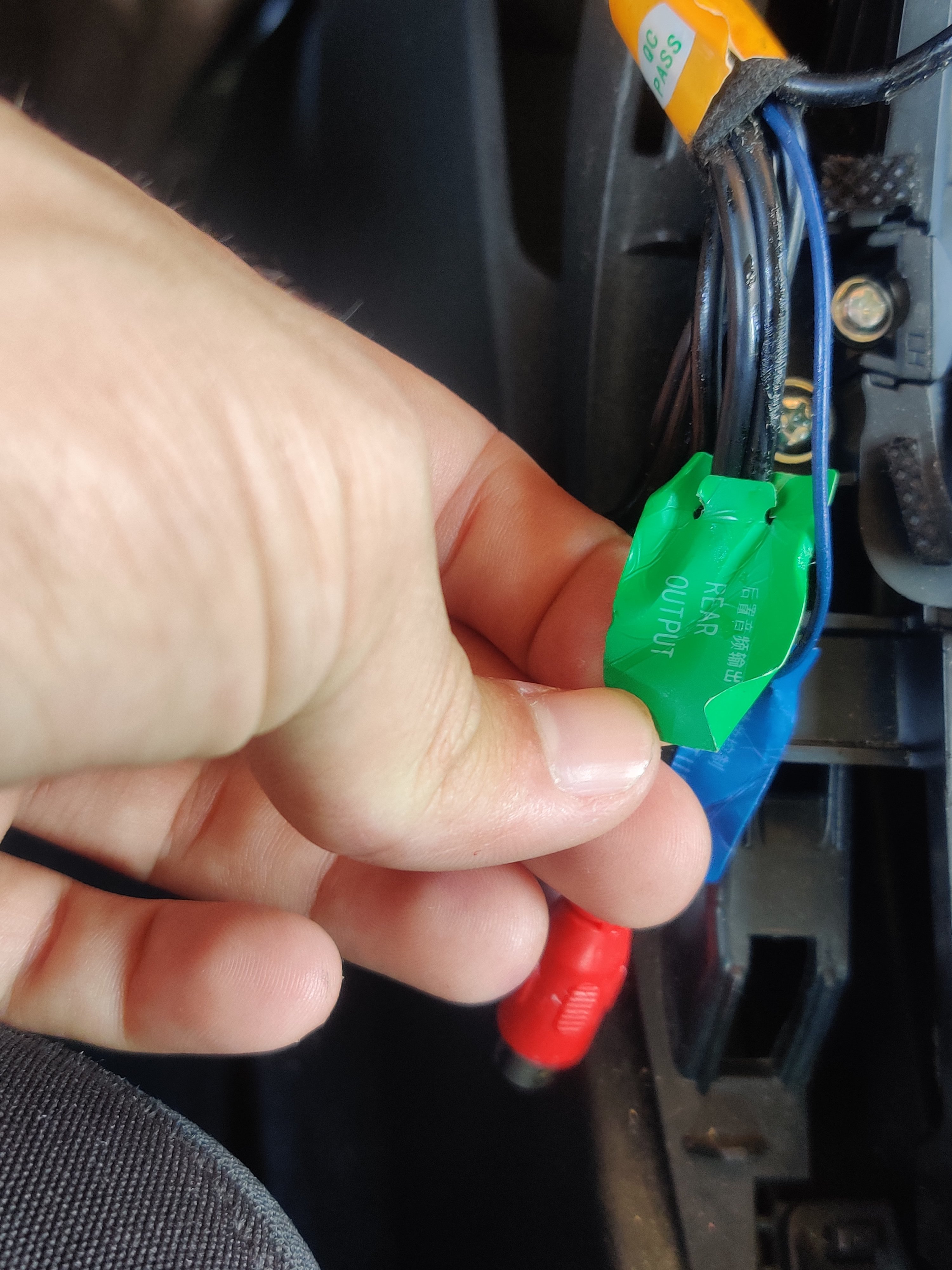

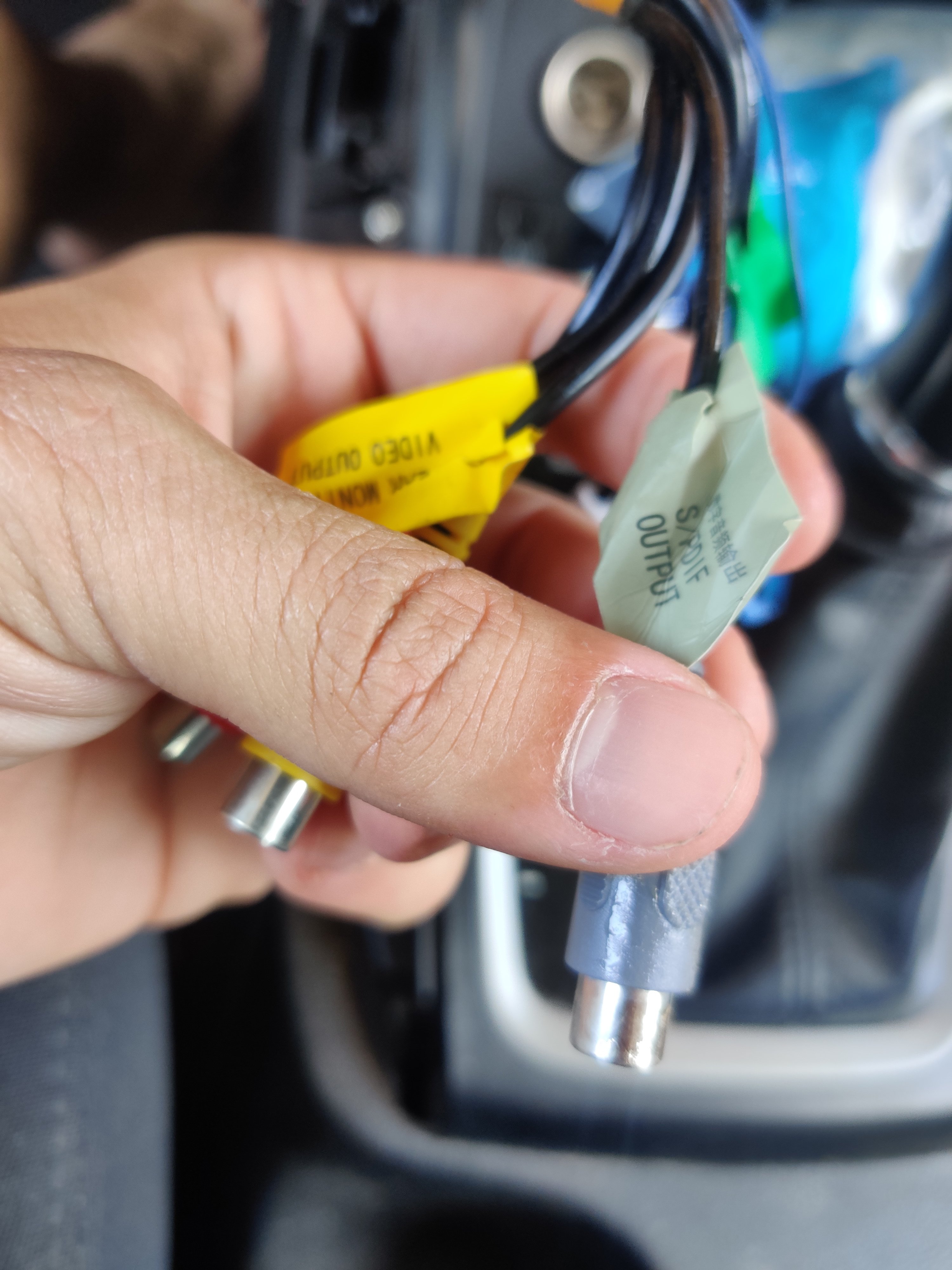

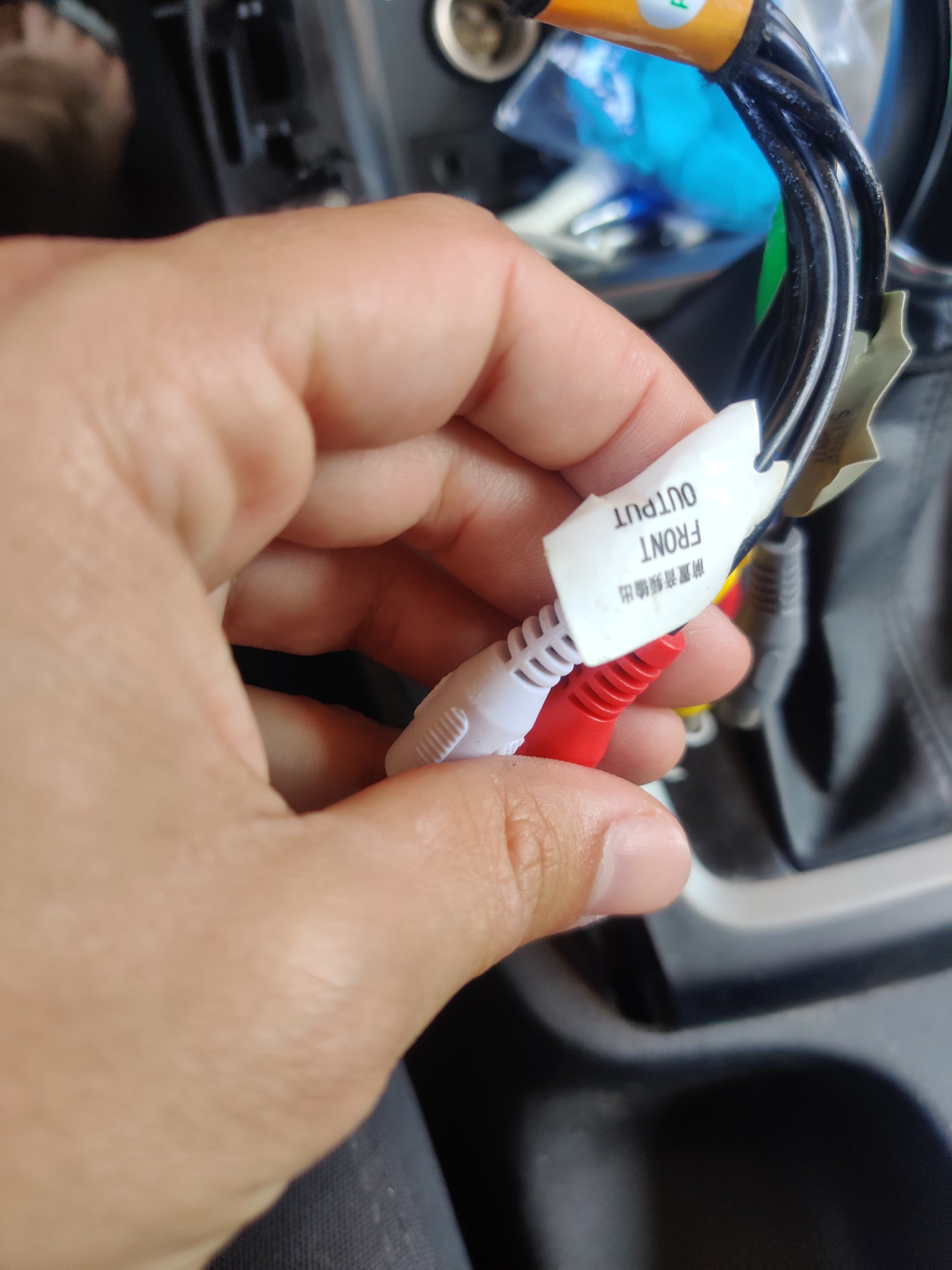

מהיציאות שאני רואה במכשיר
יש יציאה קדמית ואחורית בלבד ואין יציאת סאב
היציאה הקדמית שולטת על זוג הערוצים הקדמי והאחורית על האחוריים
אם אתה לא רוצה להגביר את הרמקולים המקוריים של הרכב אז תשאיר את העניין כמו שהוא.
תחבר את ה RCA של יציאות ה REAR
אל כניסות ה IN בחלק שבו כתוב REAR במגבר
באותו חלק תכוון את הבורר ל LPF
את הקרוסאובר של התדרים LPF תכוון בערך ל-80HZ
את בורר ה SUPERBASS תכוון ל 0
את ה GAIN תכוון לפי האוזן

יש לי עוד שאלה
איזה סאב עדיף להתקין על המגבר הזה?
