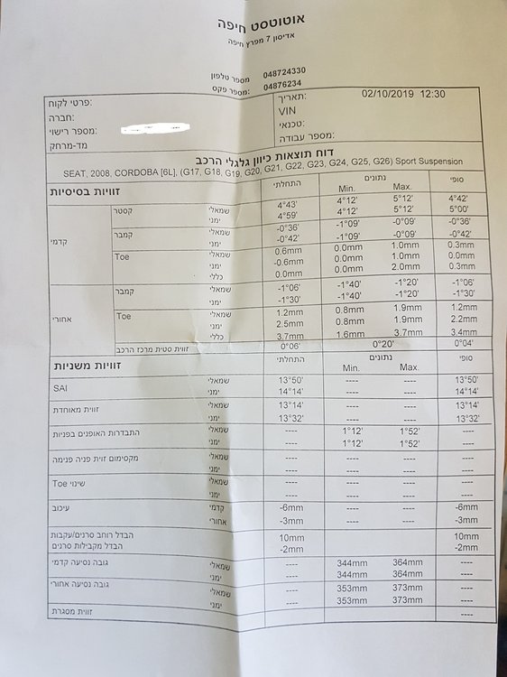

לא מזמן עשיתי כיוון פרונט לרכב, לאחר החלפת צמיגים קדמיים והתעסקות עם המון חלקים בפרונט.
למרות הכיוון לרכב יש סטיה ימינה, אך כשחזרתי למכון הוא אמר שהכל תקין, ושאם הוא ישנה משהו תהיה שחיקה לא שווה בצמיגים.
אלה הנתונים שיצאו מהבדיקה החוזרת (בקודמת הייתה תקלה במדפסת):
האם הנתונים תקינים? האם סטייה ימינה הגיונית בכלל?
אציין שמעל 4 שנים שיש סטיה שאני לא יכול ממש לסדר.
עשיתי בשני מקומות בהזדמנויות שונות וזה רק עשה בלאגן בפרונט
אח"כ עשיתי באוטוטסט כמו הפעם (לפני 3 שנים בערך), ובהתחלה לא הרגשתי סטיה אבל בהמשך הורגש. מעבר לזה ההיגוי מרגיש תקין.
זאת הסיבה שחזרתי אליהם, אבל מודע יותר לסטיה המינורית והמעצבנת הזו.
לחץ האוויר תקין. הדבר היחיד שמפריע לי הוא הזווית בגלגל האחורי השמאלי, שהיא קצת מעבר לטווח התקין (אולי ממכה שקיבל פעם?) - אולי היא הגורם בכלל?
בדקת אם הוחלפו בעבר משולשים קדמיים, ואם הוחלפו האם הוחלף רק אחד או ששניהם?
זה הדבר הראשון שהייתי בודק אם 4 שנים יש את אותה הבעיה.
מרכוז הגה עשו לך בכלל? כאשר ממרכזים את ההגה, מה העיכוב שמופיע בסרן הקדמי? משתנה בצורה כלשהי?
זווית סטיית מרכז הרכב תקינה (עד 0.2 מעלות) אצלך זה 0.04 מעלות.
בקיצור מישהו באיזשהו שלב החליף רק צד אחד של חלקי הפרונט וזה הסיבה שאתה שובר את הראש.
הוחלפו שני משולשים למקוריים ב 2012 (אצל הבעלים ראשון) ונעשה כיוון פרונט.
באופן מצחיק למדי, בטיפול שאחכ הועלה טענה שהרכב סוטה ימינה, שמתי לב לזה רק עכשיו...
מצד שני בטיפולים שאחכ הדבר לא עלה שוב.
ויזואלית המשולשים נראים תקינים לגמרי, אפילו ללא חלודה. אני די בטוח שהחליפו את שניהם.
עשו מרכוז הגה.
